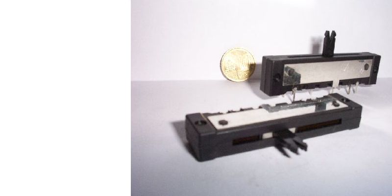

Riesim taku malu dilemu. Mam tu potak TP645 2x220k/G, a na jednej strane su 3 vyvody ako ma byt pre jednu drahu- zaciatok, bezec,koniec, ale na druhej stranu su vyvody 4- 3 pre druhu drahu, ale 4. vyvod nie je s nicim spojeny. Rozoberat potak sa mi nechce kedze je to zaliate. Po bokoch su este tieniace pliesky. Ten 4. vyvod nie je nieco ako tienenie medzi drahami? Pripadne je to len vyvod navyse? Dik

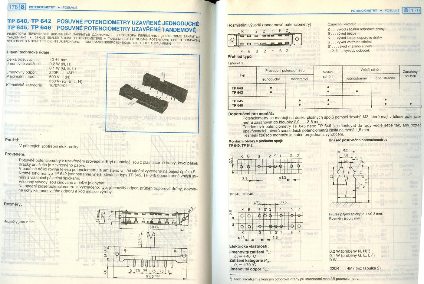

Stačí?

Staci, cize vnutorne tienenie.Dakujem
