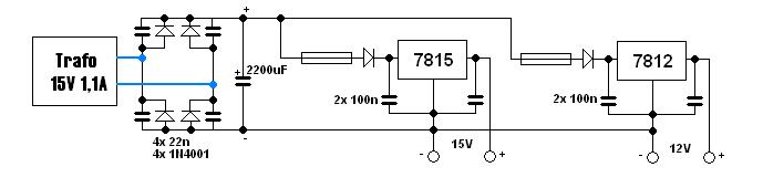

Dobrý den, vyrobil jsem si tento napáječ :-) Ale 7812 mi dává kolem 16V a 7815 mi dává tak 11,5V. Je to špatně, když mam 2 stabilizátory ? Měl bych tam ponechat jen 7815 a pak napětí převést na 12V pomocí rezistoru ? Nebo je celé schéma úplně špatně ?
Děkuji

Schema je dobře ikdyž pro 7815 je skoro na hraně.
Zřejmě máš ty stabilizátory vadné nebo špatně připojené.
Význam těch diod mi také uniká.
Jinak to nevidím... :wink:

No zkombinoval jsem dohromady diodový můstek ze strálky http://belza.cz/pwrsply/317zdroj.htm a pak stabilizaci napětí z http://www.eldos.xf.cz/index.php?page=up_stabradio
Jde mi o to, že jsem nejdříve chtěl na výstupu jen 12V=, ale včera jsme koupili LED žárovky, které jsou na 12V~, čehož jsem si nevšiml :-( Tak mne napadl tento způsob řešení a nebo, že bych před usměrňovačem odvedl harmonické napětí přes rezistor na světla (12V~) a usměrněné hnal přes 7812.

Pojistku obsahuje již IO , pokud nechceš trvale omezit proud např na 0,3A , ale budeš muset měnit pojistku . Na té diodě "vstupní" ztratíš napětí . Obvody máš nejspíše odpálené . Jinak musí chodit na první . Ta 15ka Ti může dávat menší napětí , platí obecně pro všechny , při překročení jmenovitého proudu stabilizátorem .

marona píše:...Jde mi o to, že jsem nejdříve chtěl na výstupu jen 12V=, ale včera jsme koupili LED žárovky, které jsou na 12V~, čehož jsem si nevšiml :-( Tak mne napadl tento způsob řešení a nebo, že bych před usměrňovačem odvedl harmonické napětí přes rezistor na světla (12V~) a usměrněné hnal přes 7812.
LED, které jsou určeny pro napájení 12V~ jsou beze změn použitelné i pro napájení 12V=. Není třeba dělat žádné "harakiri". :wink:

To je samozřejmé, ale pokud jim pošlu 12AC, tak se stejně převede na DC, ale je to kolem 16V=. Takže na 12V= nesvítí tolik :-)

Mam trafo 15VAC a to usměrnim a ženu na 2 stabilátory (7815 a 7812) ale to moc dobře nepracuje (je fakt, že 15VDC z 15VAC půjde trošku z těžka).
Mám druhý způsob, ale nevím, zda by byl správný. Před usměrněním udělat odbočku a odvést si 15VAC a pak přes diody udělat 12AC na LED žárovky a po usměrněné napětí stabilizovat pouze 7812.

Prostě je to napáječ do pergoly. Kde 12VDC bude na různý ovládání atd. a těch 12VAC jen světla. Teď jde jen o to, zda mohu udělat tu odbočku předtím usměrněním (usměrní a pokračuje na 7812) a pokračovat na LED. Akorát bych tedy potřeboval z 15VAC dostat 12VAC a jak to udělat ? Dělal jsem zatím jen s DC a tam jsem to řešil diodou.

Cesky vyznamny vedec Cimrman by odpovedel ...Zkuste to odporem mily Maroni.. Ale vazne,spocitej kolik potrebujes pro ty Led,spocti k nim predradny odpor pro tech 15 V a vot vsjo.(popripade fertig ist).
