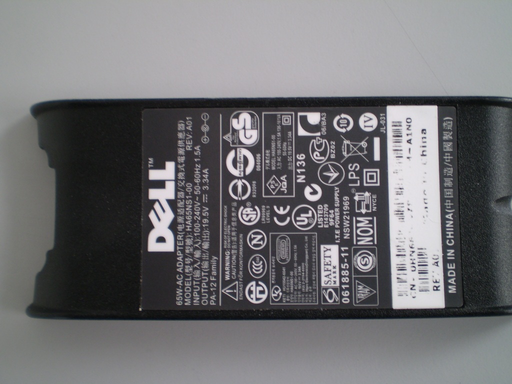

vladom
Příspěvky: 327
Registrován: 11 zář 2008, 00:00
Bydliště: Prievidzsko
#12 Příspěvek od vladom »
Ale tu čínu najdeš i v adaptéru od Dellu - klidně ti to nafotím. Ti se prostě prosadí svojí cenou všude. A přitom zaplatíš za to logo nemalé peníze.

#14 Příspěvek od vladom »
Tohle je kryt z "originálu Dell"
(191.79 KiB) Staženo 90 x
