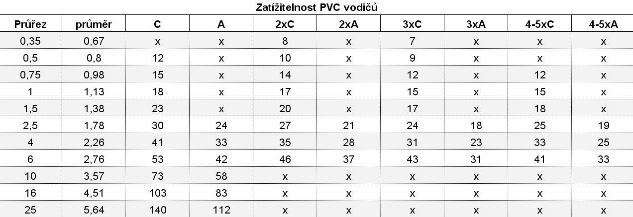

Jen pro informaci, že i 1,5 Cu stačí při rozumných délkách vedení na zásuvky a jistič 16 A.
Jindra
(97.26 KiB) Staženo 721 x
