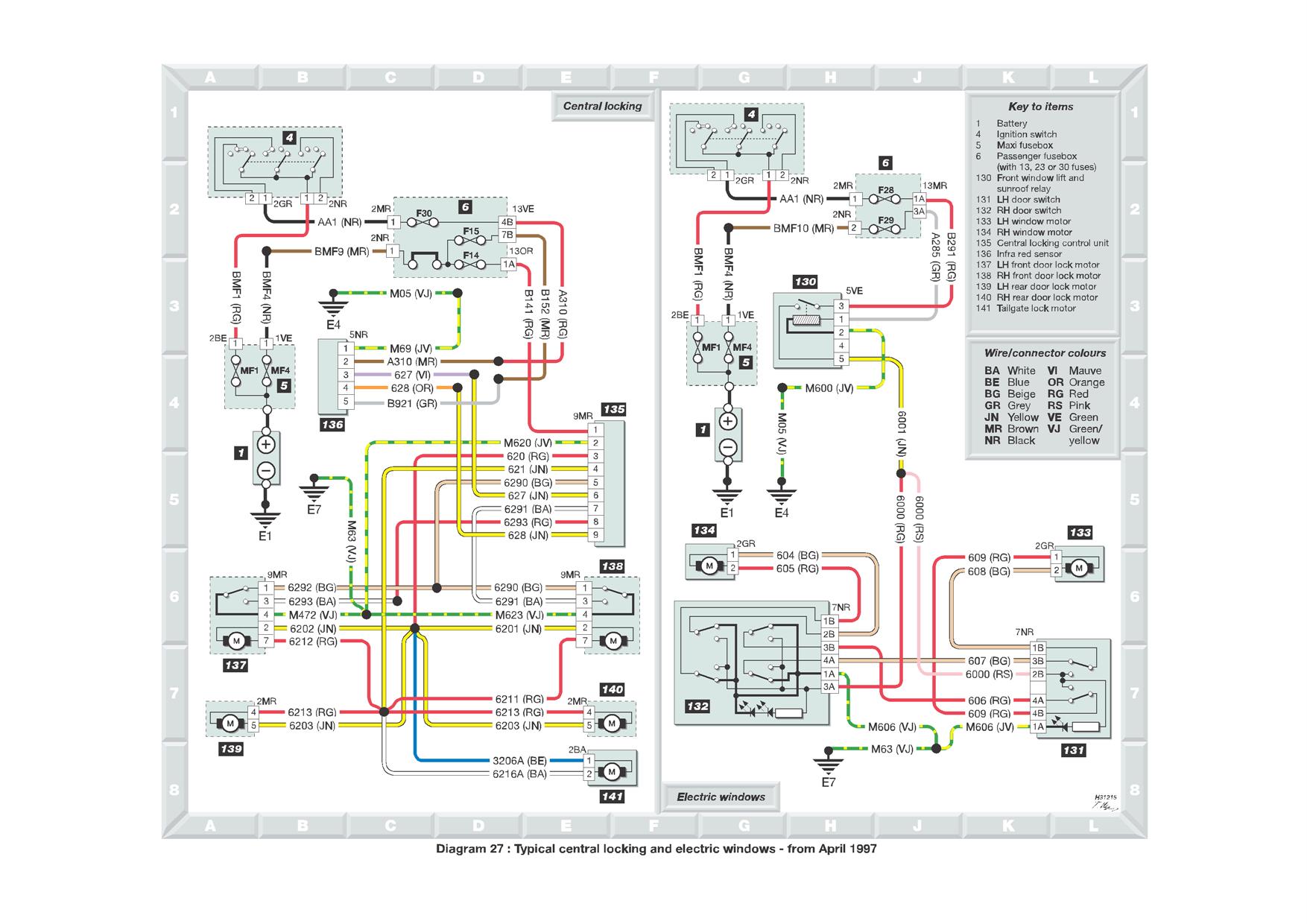

AhojTe ! Koupil jsem si ho ze dvou důvodů : uveze kontrabas a je hezký.
Zlobí mě u toho centrální zamykání u LP dveří. Kdo máte zkušenost prosím poraďte a nebo alespoň barvu drátu v tom zlomu u dveří. Děkuji ! Kaca

mohlo by to byť toto ?

je to pre P306 roky 97 až 02

Mám duben 97. Podívám se na to. Děkuji moc !

Takže ve finále klasika. Přelomený autokabel u dveří. Samozřejmě jich bylo nakousáno víc ale tenhle jeden byl přerušený zcela.
Tyhle barevná schémata jsou príma. Kdyby byli prosím k mání, také bych nepohrdl.

tie schémy sú z programu Tolerance data , takto farebne sú tam schémy na francúzske auta

skopiroval som toho P306 cez one note a upol som ho sem
http://www.upnito.sk/subor/75b7866cc9c3f7fe534de0ee93f2b7c5.html
