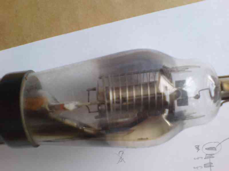

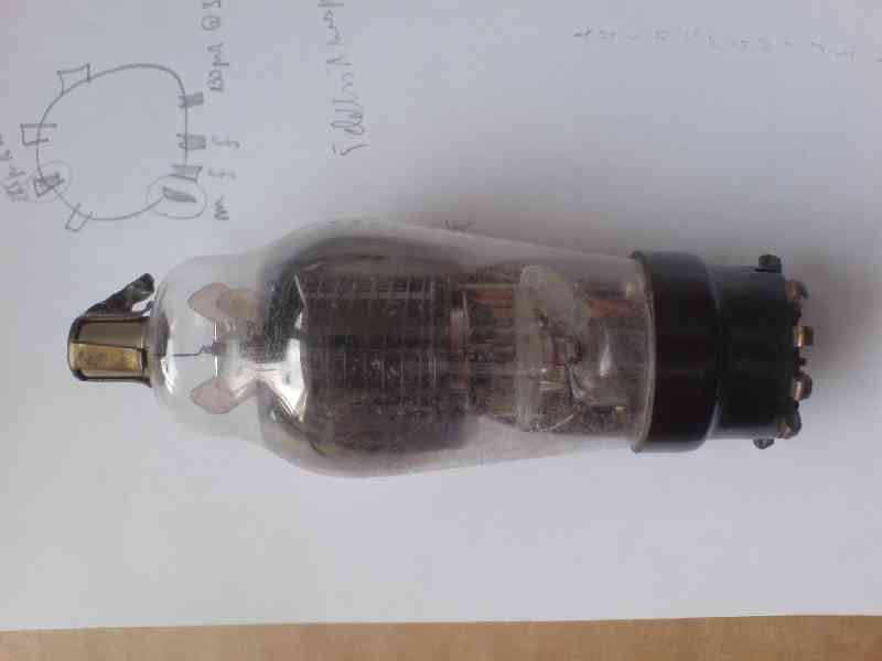

Dobry den, pani, rad by som sa spytal, co je toto za zviera...
Ja som z toho jelen, hladal som podobnost v katalogu od Striza, no prinieslo to viac zmatku.
Na jednom z obrazkov su namerane hodnoty, co som dosiahol, ked som pripojil zeravenie a 300V.
Ciapocka navrchu- 400uA/300V
patica-pohlad zospodu
kontakt sprava od zeravenia 130 uA/300V
kontakt navrchu od zeravenia 285uA/300V

Podobně vypadala 4654 předchůdce EL34

To nemá s 4654 nic společného kromě roubíku na baňce. Ta je daleko větší a má úplně jiný systém.
Podívej se, kolik je v ní mřížek - na vršku a spodku systému jsou slídové držáčky, do kterých jsou uchycené konce katody, nosníků mřížek a anody. Nosníky jsou v párech (na každou stranu jeden).
Podle fotek je na roubík je vyvedená první mřížka. Nažhav to (do tmavě oranžového žáru) a na roubík připoj záporný pól milivoltmetru. Kladným hledej vývod, na kterém naměříš ss napětí pár set mV. To je katoda.
Žhavicí napětí zvyšuj pomalu od nuly. Pokud by to nějak žhavilo při 4 nebo 6 V, tak se nic nového nedozvíme, ale pokud by se tomu víc líbilo nějaké jiné napětí (2 nebo naopak 10 či víc V), tak už by to bylo zajímavější.
Já jsem teda elektronku s takovou spirálou kolem anody ještě neviděl.

Na přechodu bakelitového soklu a skla nejsou vidět zbytky barvy? Červené nebo zlaté?
Dej sem prosímTě výšku té lampy i čepičkou. Nevidím do systému,ale řekl bych,že něco z řady EF6-8-9 nebo ECH3-4.

pani, tak nasledovne zistenia:
na ciapocke je s najvacsou pravdepodobnostou umiestnena G1, nakolko je najblizsie ku katode.
Zeraviace napatie cca 20 V/300mA,
katoda je pri pohlade zospodu na paticu sprava od zeraviacich vyvodov.
Medzi katodou a prvou mriezkou je bez pripojeneho externeho zdroja cca -18V po nazeraveni(kladny pol na mriezke-ciapocke), nemeni sa so zmenou polarity zeravenia, takze to nieje sposobene zvodom, ale usmernenym tokom elektronov.
ked dobre pozeram na striza, tak sa to podoba na zapojenie patice C63
na elektronke bol povodne kovovy povlak, pripojeny na elektrodu m, zapojenu vlavo od zeraviaceho vlakna(vid odfoteny obrazok patice)
vyska celej elektronky je cca 9.5 cm

No tak jsem se asi sekl.Pokud je to takhle,tak to bude koncová lampa.Ve žhavení je výkonová ztráta 6W,tak podle toho tak usuzuji navíc mezi katodou a G1 18V ,to je dost dobrá emise.Ovšem záleží na tom,jak jsi zjistil parametry toho žhavení. U těchhle lamp musí svítit temně červeně.

ano, katoda isla do tmavocervena

18 V mezi katodou a mřížkou je podle mě hrozně moc. Kor jestli je kladný pól na mřížce. I to žhavení je zvláštní.
Prostě hrozně divná elektronka :?

Zkus ještě tohle.Nastav žhavení tak,aby tam teklo přesně 200mA.Pak změř emisi mezi tou katodou a G1.Pokud to bude celkem obstojně emitovat,tak změř jaké je napětí na žhavení při těch 200mA. Pak můžem pokračovat.

Já myslel spíš na CF3-7,proto jsem chtěl,aby udělal to měření při 200mA do žhavení.No,už se neozval.Ta NF2 by to mohla být taky.
