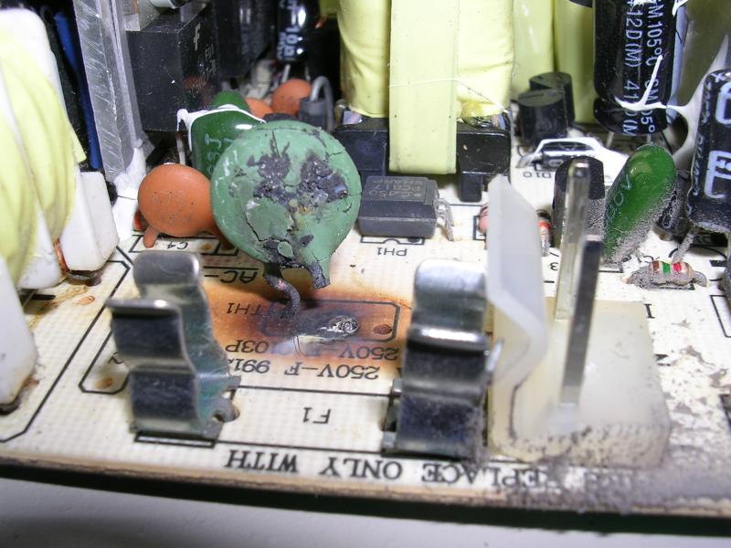

Odpálené TH1 v 350W ATX zdroji, poistka dobrá
TH1.jpg- (108.65 KiB) Staženo 133 x
Zde vysvetleni primo od GESu http://www.ges.cz/rezistory/termistory/ ... 5_Y5D.html
Poistka je tam F8A, v jednom tomto zdroji som mal prerazeny spinaci tranzistor a poistka bola spalena - takze funguje. Inak su tam 2x 1000uF elyty na primarnej strane, takze asi preto 8A. Tento zdroj tych 350W naozaj da.

Taky je to výborný místo pro studenej spoj, zvlášť, pokud se zdroj přenáší.
Neviete niekto, aký termistor tam mám dať? Na tomto je to číslo úplne spálené. Dakde tu mám (musím pohľadať) niekoľko termistorov, ale potrebujem vedieť to číslo.
Môžem tam dať termistor z iného 350W zdroja (ten mám práve poruke)? Mám tu zdroj Allied, ale kondenzátory v ňom sú len 330uF (tam boli 1000uF), a na termistore v ňom je označenie SCK 084. Môžem ho použiť?
Súčiastky samozrejme zmerám, ale až budem vedieť ten typ termistoru, aby som to zbytočne 2 krát nerozkladal (mám to odložené bokom, veľa práce...).
