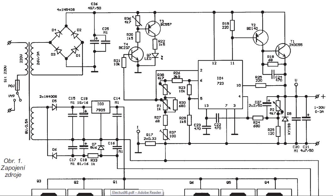

postavil jsem zdroj podle navodu z AR elektus98 na strane 55, stim rozdilem ze jsem pouzil transformator 230/16 (20 naprazdno) V 1,8A. Pri stavbe jsem vynechal cast digitalnich meridel.
Regulace napeti jak naprazdno tak se zatezi probiha v poradku od 0,9 voltu do cca 20V
Regulace proudu se take zdala v poradku mel jsem na vystupu pripojenou 60 watovou zarovku a sledoval zhnuti vlakna
Pri nastavovani signalizace proudoveho omezeni (dle navodu) jsem na vystup pripojil odpor 8,2 ohm, proud a napeti dal na max. Doslo ktomu ze se zacalo kourit z odporu R18 68 ohm 0,25 W. mel jsem v te dobe v seriji ampermetr(hodne laciny) a ten ukazoval prou zatezi 0,6A podle jednoduche logiky tam ale melo teci min 16V/8R tzn. 2A.
Predem dekuji za radu
