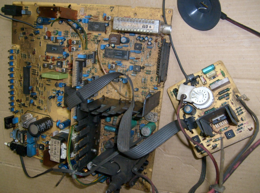

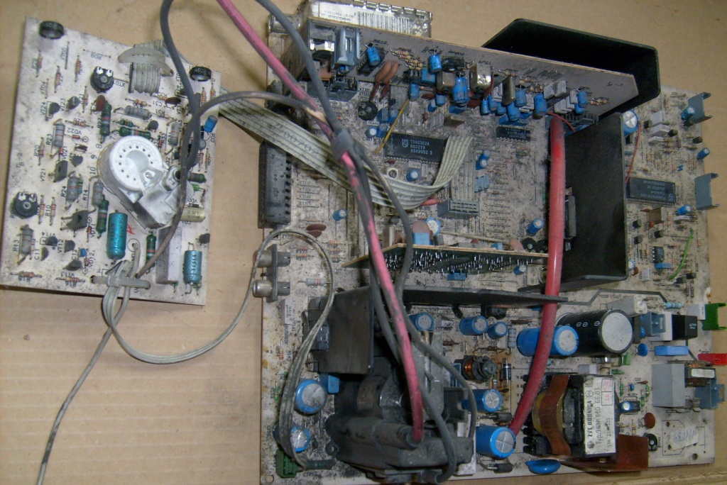

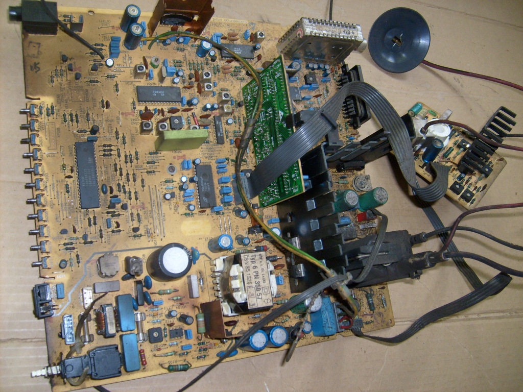

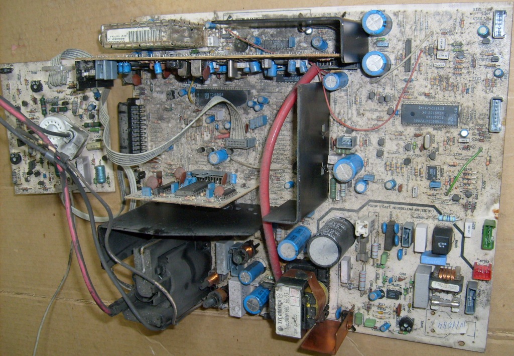

dostali sa mi do ruky dve DPS,
vedel by niekto podľa obrázku, z akých typov TV sú?

Oboje jsou OTF - první bych asi jen hádal (nějaké STEREO), zato druhé je z Color 445 :wink:
EDIT: Tak to první nebude OTF, ale s největší pravděpodobností OVP CTV214 8O

Hm, mne sa to prvé zase javí skôr ako nejaká OVP-čka...

Vyzerá to na OVP CTV214 stereo a to druhe 445 nebude je to z OTF ale model neviem

Možno by nebolo zlé napísať aj dôvod (napr. niekto to vie následne identifikovať alebo vylúčiť trebárs podľa procesora), aby sa bolo o čo oprieť..
U toho prvého som o.i. hádal aj podľa zvukového modulu - osadzovala ho OVP myslím len.. Napr. prečo práve 214-ka (a nie napr.218-ka)?
Ten druhý by mohla byť-nebyť jednoznačne 469-ka?

No, právě ty jsi měl uvést typy uC - zvláště u druhého šáska je z fota blbě vidět (foto není dostatečně ostré a "šasi zas*ané jak jetel") 8O
K tomu prvnímu - právě podle proc. je to 214-ka (218-ka má proc. uPDxxxx).
K druhému šasi: tak je to následovník C445-ky (má tedy jiný proc. /nečitelný!/ a více µ-tlačítek, než 445-ka!).
Může to být 469, ale taky 473, 461, 459, 465 - tady: http://www.opravyelektroniky.sk/schemy/ ... TESLA.html - si postahuj jednotlivé manuály a porovnej :!:

Takže to zatiaľ uzatvoríme? S tým že
ten prvý by bol OVP CTV214
a ten druhý by mohol zostať C469
- matne si totiž pamätám nejaké zoskupenie 6-ky a 9-tky pred vyhadzovom bedny, je to už dávnejšie, bola to rýchlovka, nestíhal som písať a ten prvý dokonca ani pozrieť, viem len že oba boli približne rovnako veľké..
Keby vyšiel čas (nemám to u seba) to prezriem, a prípadnú zmenu sem napíšem.

Je to Njpravdepodobnejšie CTV214 a C469
