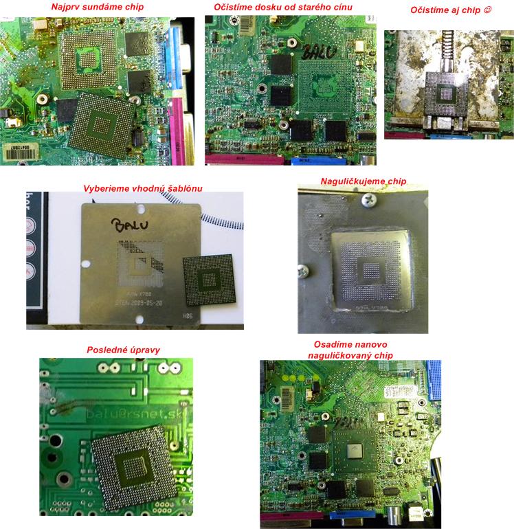

#10 Příspěvek od BaluSK »
rnbw píše:
BaluSK píše:nutny reballing grafickeho procesora :wink:
Tam je integrovana grafika VIA, tak neviem...
Ved prave o tom pisem :wink: Treba ju dat dolu,odstranit bezolovnaty cin z dosky aj z chipu,nahradit ho normalnym SnPb ,osadit a vysledok je v 99% zaruceny...pre niekoho je to nepredstavitelne ,ja to robim bezne :wink:

#11 Příspěvek od BaluSK »
Tibo323F píše:reba... cooooooo ???? to co je ?
:D ľudovo povedané je to preguličkovanie chipu (novymi cinovymi gulickami)

:) dá sa to aj tak povedať,môj servis ako jeden z mála opravuje tieto dosky na úrovni CHIP LEVEL.Poslať to samozrejme môžeš,viac info Ti posielam v súkromnej správe.

Hod sem nějaké fotky jak kuličkuješ jen pro představu ostatních :wink:

Neviem ci su to pochybnosti,alebo si len jednoducho zvedavy :D Tak som si dal tu namahu a vybehol som do servisu spravit jednu dosku aj s fotodokumentaciou :wink: Viac detailov z pochopitelnych pricin zverejnovat nebudem,je to predsa len biznis.
