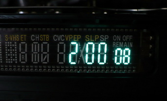

Tak nakonec jsem v jinem servisnim manualu (pro NV-FJ622F) zjistil, jak se dostat do servisniho modu. Pres nej se mi podarilo kazetu vysunout. Ted ale nastal problem v tom, ze po vsunuti ji po par sekundach zase vyplivne ven (zkousel jsem to nekolikrat). Video by melo mit nejakou self-diagnostiku a podle te je pravdepodobne problem v nahravacim obvodu (err. 08 Recording circuit works except recording mode - Check the recording circuit). Nejake rady, co s tim ted ?

Zkoušel jsem to i bez světla, a nic. Ale vším jsem si, že když vsunu kazetu,
display zhasne, na chvíli se oběví " 2 0:00 " (nuly blikají, dvojka ne), pak se ukáže " A1 0:00 " (nuly blikají,A1 ne-jedná se o navolený programový nebo AV vstup), malý moment video přemýšlí (asi 2sek) a ihnet kazeta vyjede, opět display zhasne ukáže se " 2 0:00 " .......
