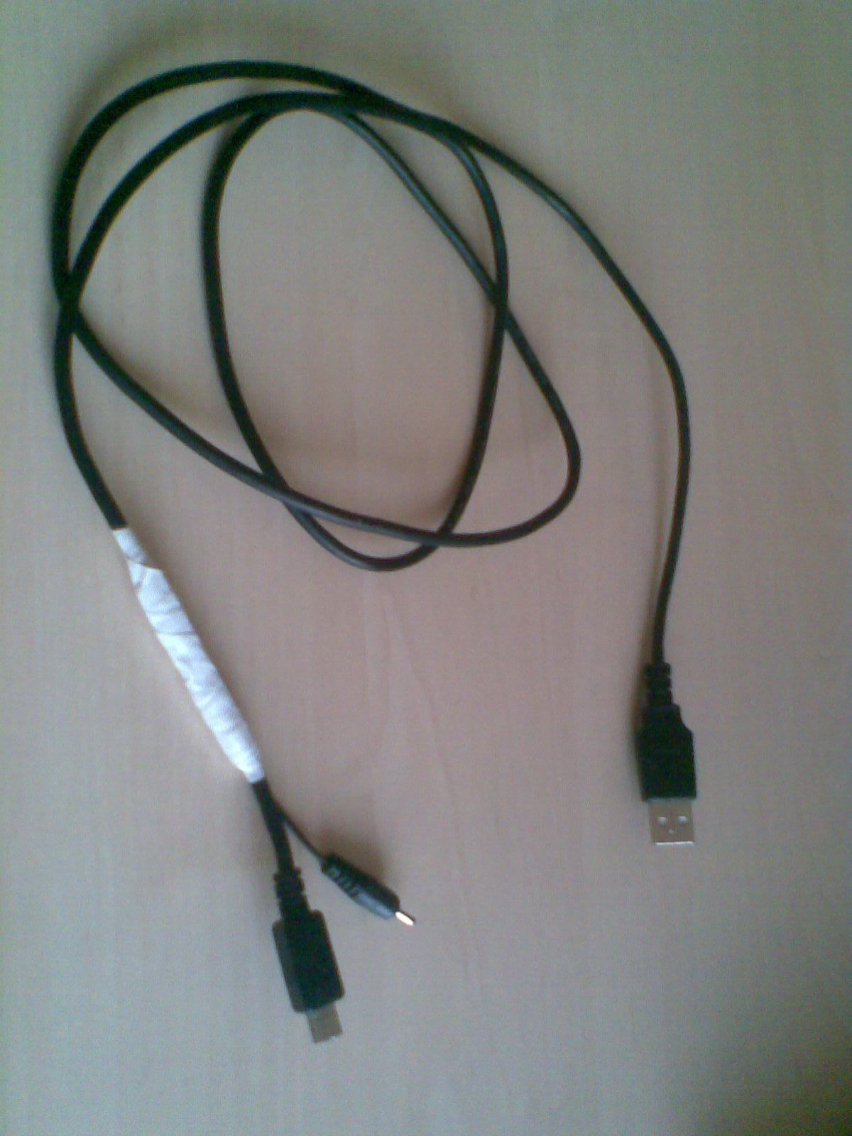

Rozhodol som sa nabijat svoj mobilny telefon cez USB port laptopu.Jedna sa o NOKIU 6300.Na nabijacke su udaje o vystupnom napeti 5V/350mA.Myslel som(aj som sa docital),ze prud o tejto velkosti by z USB portu nemalo byt problem dostat.A tak som si vyrobil kabel...
Avsak po pripojeni telefonu zacne nabijat a po chvilke vypise ze nabijacka nie je podporovana a nabijanie sa ukonci.A tak som experimentoval a zistil som,ze ak telefon pripojim na klasicku nabijacku na cca.5 min,tak po odpojeni a pripojeni na USB uz nabija a hlasku nevypisuje.A ja nechapem preco???Nemate niekto nejake rozumne vysvetlenie-je tam nejaky iny priebeh napetia,alebo...???

Sorry za nejasne info...
Cize mam urobenu redukciu z USB na 2mm konektor,kde je len jednoducho na JACK pripojenych 5V z USB portu.Ide o to,ze telefon pouzivam ako modem a pripajam sa na internet mobilneho operatora a telefon sa rychle vybija v rezime"modem".A tak som jednoducho paralelne pripojil na datovy kabel,ktorym pripajam telefon ako modem,JACK 2mm-vid.priloha.
Vystup som meral a ma 5V.
Zistil som dalsiu vec-aj ked telefon"nakopnem" normalnou nabijackou a dalej nabijam uz z USB portu,tak telefon sice nabija,ale nenapise hlasku"bateria je nabita",ani po celej noci nabijania.Avsak po odpojeni je ukazovatel stavu baterie"plny".Ppri opetovnom pripojeny sa telefon nabija dalej...
Andrea Ty budes niekde blizko.Hlasku o nepodporovanej nabijacke vypisuje prave pri vybitej baterii.Ak som ju dnes cez noc nabil,tak ju mozem pripajat kolko chcem,hlaska sa neobjavi a bateriu stale nabija,akurat ju nenabije uplne ani po 12hodinach-ako som pisal vyssie :?.

Neviem či USB dá potrebný prúd len tak. Myslím že iba 100mA a 6300-ke to sa zdá byť málo. Ak sa pred-nabije inde, pre následné dobíjanie jej postačuje tých 100mA, ktoré USB-potr dá aj bez špeciálnej komunikácii.

mám nějakou druhovýrobní nabíječku s ledkou a ta, když nabíjí, tak pěkně bliká (pohasíná). když je baterka vysátá, tak s opakováním 1s po 900ms svítí tlumeně.
Možná telefon jenom připojí baterku a proudový limit je na nabíječce, USB se odpojí na nadproud.
