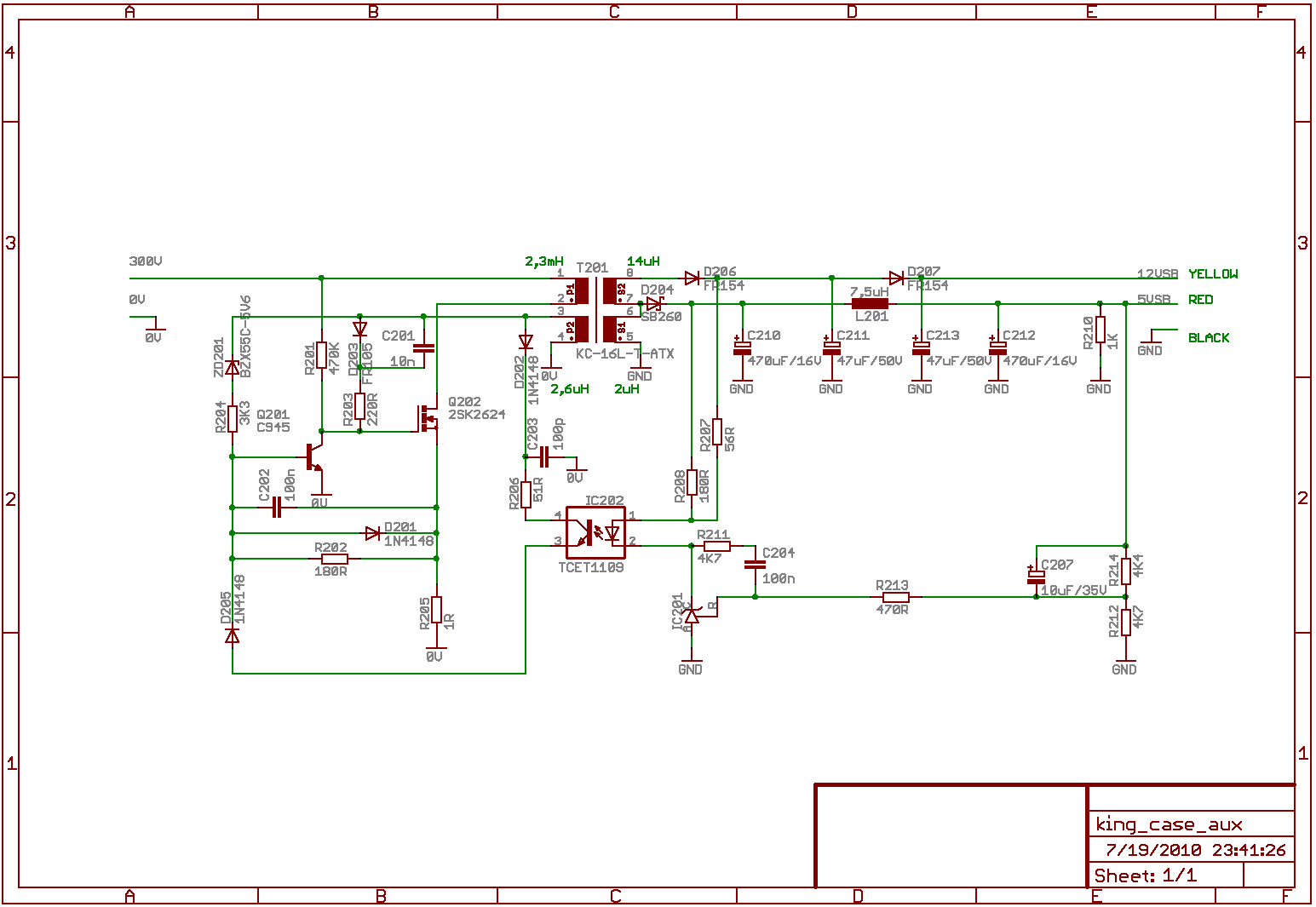

Pri oprave jedneho PC som z neho vybral vadny ATX zdroj MXR-200T (asi akoze Morex - nalepka je ceska). Vyrobca je King Case, rok vyroby 1999. Prevedenie celeho zdroja je otrasne, napriek tomu doteraz fungoval.
Pomocny zdroj je na samostatnej dosticke, do ktorej ide usmernene sietove napatie a na vystupe ma byt 5VSB a napajanie TL494. Nie je to "vrazedne" zapojenie bez spatnej vazby, ale nieco lepsie s MOSFETom a optoclenom.
R207 bol uplne spaleny, ale mal hodnotu 56 ohmov (asi spravnu). Trochu pripecene su aj R208 a R211. TL431 vyzeral dobre, ale vymenil som ho. Optoclen bol vadny, dal som tam PC817C. Este som vymenil C210 a C212 (jeden mal velke ESR). Vsetky ostatne suciastky vyzeraju byt dobre. Nechapem, co sa tam udialo :?
Ked to zapojim cez 60W ziarovku, rozsvieti sa naplno a bzuci to. V tom momente je na vystupoch napatie - priblizne 5V a 20V. Takze to vlastne funguje, ale hori... Nejake napady?

R207 nemůže mít "správně" 56R! To nemá logiku, když odpor snímající + 5V R208 má 180R. Navíc si spočítej, co by skrz něj teklo při 56R a příkon.
EDIT: Tak nic! Odvolávám co jsem napsal, páč je to blbost. Jsem popleta. Je to jinak! Viz Andrea. Nemažu to proto, aby následující příspěvek neztratil smysl.

To je hodně podobné tomuhle zdroji http://home.zcu.cz/~ronesova/index.php?menuitem=stby4 ten byl taky na samostatné destičce.
R207 ani R208 nic nesnímá, je to napájení optočlenu a přes optočlen teče tolik, kolik řekne TL431.

Tak som presiel na "brute-force" metodu. Skusil som vymenit Q201, Q202 aj ZD201 - ziadna zmena. Bez Q202 to (pochopitelne) nehori.
Ale po vybrati C202 to funguje! Ked som tam dal druhy, tak to zase nejde. :?:

Těch 100nF je nějak moc, v tom mém bylo 10nF.

Mozem skusit 10nF - len nechapem, preco to fungovalo a uz nefunguje.

D201 a D205 jsou určitě OK?

Ano - podla merania a teraz som ich aj skusil vymenit a nic sa nezmenilo.
D202 tiez vymenena a nic. Ked dam namiesto C202 10n, tak to nejde tiez.

Taky zkusím: Svod C201 nebo zvětšená hodnota R201. Mezizávitový zkrat P1.

Keby bol medzizavitak na P1,by mu to neslo bez C202.A nenakmital by skoro ziadne napatiena sekundarnom vinuti.

Co to skouknout osciloskopem?

Tiez by som skontroloval pribeh na R205,ci nelezie prud exponencialne(presycovanie).Len na tychto samokmitajucich zdrojoch sa zle synchronizuje analog. skop.

C201 je dobry, vymena nic nezmenila. Odpory maju vsetky spravne hodnoty.
K osciloskopu jednak nemam oddelovacie trafo a aj keby som mal, tak mi to zhori, kym nieco nameram :(

Sprav to samovrazedne jak ja.Odpoj kolik... :roll:

Tam je tak málo součástek, že asi není problém změřit jednu po druhý, takže předpokládám, že jsi to udělal.
edit: Přesto mi to nedá, co když to kmitá v sekundáru: C207 nebo C204?
Vzhledem k tomu, že je to zkratuvzdorný tak i sekundár bude v pořádku.
Takže zbývají svody na desce. Není to někde připečený, zčernalý nebo tak něco?
Nejsou tam třeba mezi nožičkama nějaký vodivý rezidua?
Pokud máš osciloskop se dvěma vstupama tak to měř rozdílově.
