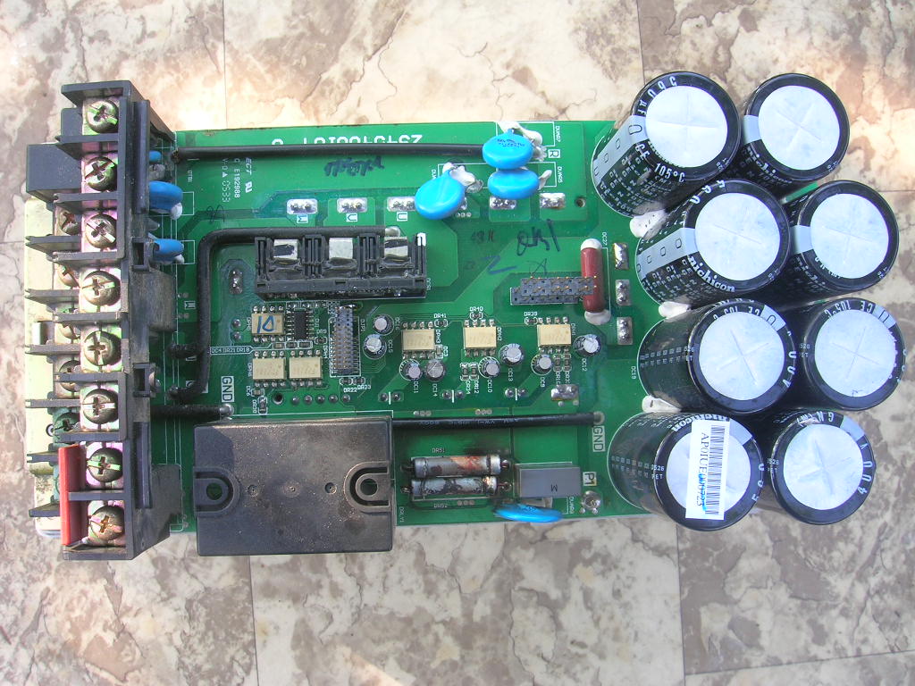

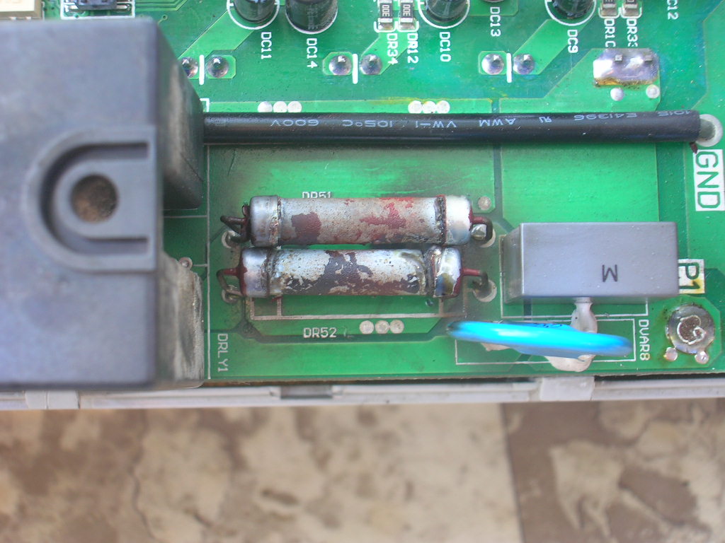

Ahojte. pokúšam sa opraviť tento frekvenčný menič kat. číslo 22B-D024N104 (22BD024N104). Niečo v ňom prsklo a odvtedy nejde. Pri vizuálnej kontrole som si všimol prehorené výkonové odpory DR51 a DR52 (R51,R52). Neviete mi niekto poradiť aké hodnoty tam majú byť ? Už som pregogloval čo sa dalo ale nič som nenašiel.
Ak by mi niekto dokázal zistiť tie hodnoty, bol by som mu veľmi vdačný
odpory
(159.68 KiB) Staženo 136 x
pohľad na dosku
(190.39 KiB) Staženo 172 x

Vyletuj z toho kondenzátory ahoď to do koše. Bez speciálních náhradních dílů jsou tyhle věci jen velmi těžko opravitelné

viem ze priemyselná elektronika sa opravuje tazsie ako komercna, lebo je ku nej menej info. Ale napr. IGBT modul FP75R12KE3 , ktorý je pod tou doskou sa dá normálne kúpiť a je ku nemu aj datasheet.
Prosím Vás pomozte mi s tými odpormi.
Ked sa mi podarí zistiť hodnoty tých odporov, tak okamžite vyberem FP75R12KE3 a premeriam ho podľa datasheetu.
dík
Andrea

To budou startovací odpory, hodnota neni kritická, ale asi bude nemocné to relé vedle, že neseplo a odpůrky nepřemostilo.

sú zapojené paralelne kôli väcsiemu výkonu. Takže skontrolujem to relé, potom IGBT a ak bude vsetko OK, tak tam skúsim dať 2x 10 ohm, alebo 2x22ohm

tak zacal som premeriavat IGBT modul FP75R12KE3 . Meral som to iba obyč. multimetrom podľa:
http://pdf1.alldatasheet.com/datasheet- ... 12KE3.html
a zistil som že medzi vývodmi 24(10) a 4(19) je trvalý ohmický odpor 89 ohmov. (pozrite sa prosím na schému) Ja si myslím že to tak nemôže byť, lebo ostatné dve fázy sú OK. Takže vyzerá to že som skončil, lebo 325e za IGBT je dosť, a ešte stále nemám istotu, či tam neni aj niečo iné odídené. (okrem spomínaných startovacích rezistorov)
