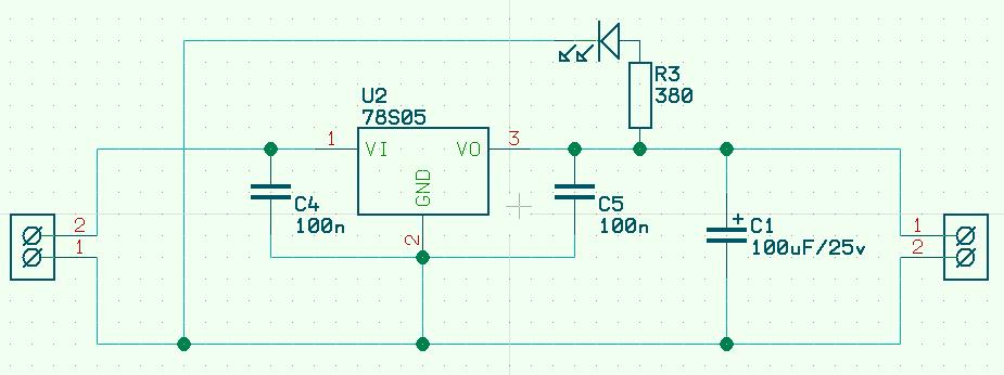

Zdravím všechny
stabilizátor 78s05 by měl dávat na výstupu: 5v 2A
pouštím do něj 12v a na výstupu mam 10,72
jak to ?????
Zapojené to mam takto:
(33.38 KiB) Staženo 180 x

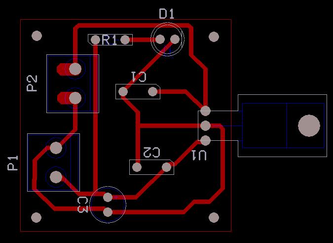

Ano měl sem prohození vstup a výstup ,
ale na schematu který sem přiložil to bylo v pořádku a
autorouter mi vyhodil toto:
(34.83 KiB) Staženo 112 x

Nějak Ti nesedí reference, a přehodit 1 a 3 jde třeba tehdy, když tam místo stabilizátoru použiješ "obrys" tranzistoru. Ale tady při pohledu ze strany součástek je to v pořádku.

Ten plošňák je názorná ukázka, tak nemá vypadat plošný spoj zdroje 2A.

Ty vážně tenhle "výsledek" míníš použít v reálu? Já myslel, že to je jen "orientační" DPS.

Tenký spoje, malý plošky, špatný rozměry součástek, blbá topologie - ta se dělá do tvaru "T", stejně, jako na schematu. Důležitej je pořádnej elyt na vstupu, na výstupu si nech klidně jen keramiku + odpor a ledku kvůli minimální zátěži stabilizátoru.
