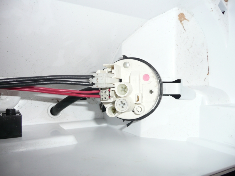

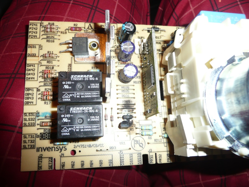

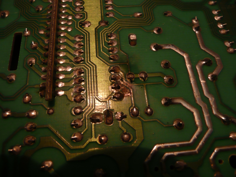

Takže som to rozobral a skutočne na doske programátora je vyhoraný odpor R3.Podla všetkého má niečo spoločné s konektormi J3 a J5.J3 ide na PR pressostat a J5 na DSS door safety switch.Musím to ešte celé premerať.Kôly niečomu musel ten odpor R3 vyhorať.Okrem zhoraného odporu je vyhoraný aj kúsok cestičky na plošáku.Vedel by niekto zmerať hodnotu odporu R3?Na čo presne slúži Pressostat?
Strana spojov.

Zhoraný odpor R3.Aká je jeho hodnota?

Pressostat.Na čo presne slúži?

Presostat je hladinový spínač.Spína po dosiahnutí hladiny vody,alebo po odčerpaní.Door safety svitch je dverový spínač.Ten odpor bude problém,lebo v SM nie je rozkreslený programátor.

Hm,jak tak kukam na tu dosku s tym skrtlym znakom olova,napada ma jedine-studeny spoj na odpore,a ten casom zhorel...

hledej Šmudlo .... Budeš muset rozmalovat okolí rezistoru.Vypadá to na součinost s blízkým tranzistorem a možná i relátkem.
