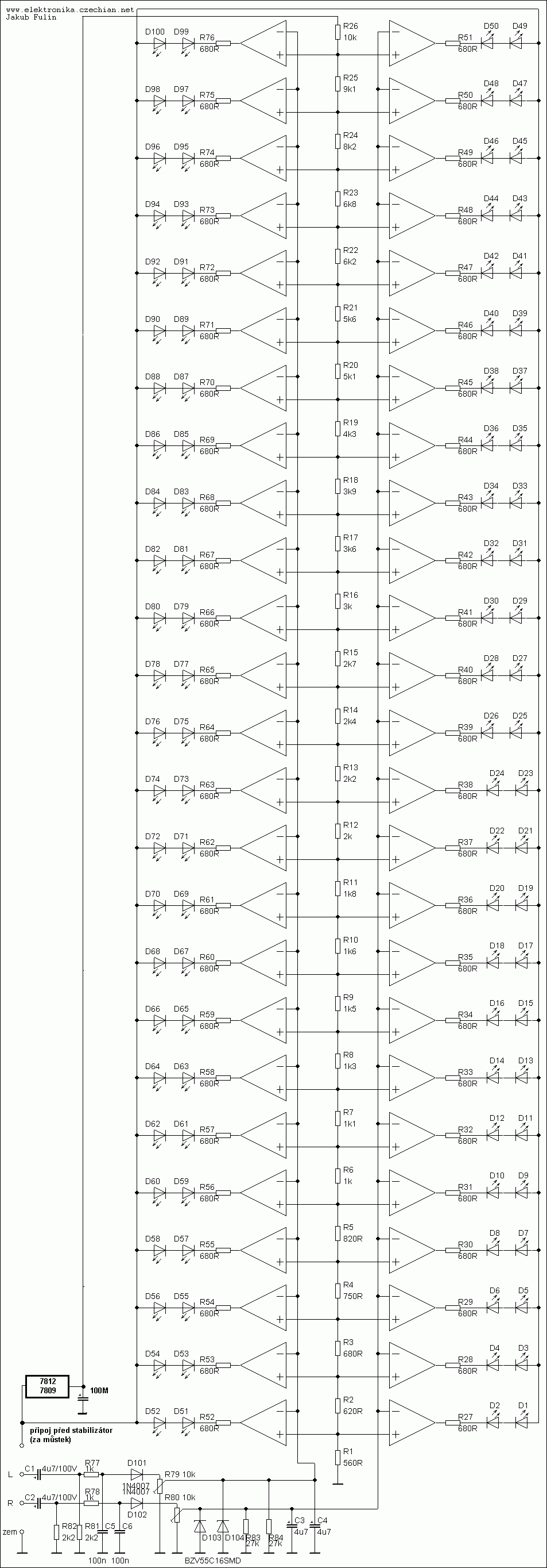

Tady toto vytvářím :)
http://www.pctun.czechian.net/indikator/indikator.html
Vše uš je postavené, koupil jsem si i ten stabilizátor 78S12 - 12V,2A
Jenom nevím jak to zapojit, mám tam 4 vstupy, prave repro, leve repro, kladné napětí +12 a zem.
Ten stabilizátor asi nebude jedno součástka, ale musí se udělat nějáký obvod ve kterém budou kondenzátory a diody? Nevím jak na to......
Dole mám nějáké schéma, to by asi mělo být ono ale jak na to? Ty kondíky se stabilizátorem dokážu dat dohromady, ale předtím je nějáká dioda, která by měla být hned připojena na trafo a nevím co to je .....

diodový můstek - jde koupit (stačí specifikovat max. napětí na trafu a max. proud přes můstek tahaný)
je možno to poskládat ze 4 diod
na ten stabilizátor dej chladič...

na trafu je střídavé napětí (chvilku plus a chvilku mínus), diodovým můstkem se usměrní a bude stále plus - ale pulzní, kondenzátor před stabilizátorem způsobí vyhlazení (napětí bude ale lehce zvlněné - dle odběru), stabilizátor zlikviduje to zbylé zvlnění a definuje přesnou hodnotu napětí
napětí před stabilizátorem musí být vždy asi o 2 V větší než těch 12 V, jinak nebude stabilizátor stabilizovat

Podle mě je to blbě navržené, ze stabilizátoru bych krmil jen konec odporového děliče R26 a pak je celkem jedno jaké bude trafo.

tak, tak, vhodnější by bylo napájet jen dělič stab. napětím

A navíc BACHA - na schématu sice máš správně značky polarity na můstku (plus vpravo směrem ke stáblu), ale už nemáš správně orientovanou značku diody - ta má "mířit" špičkou trojúhelníčku právě k "plusu" = ve směru propustného proudu. Jinak nerozumím, k čemu je v každém stupni dvojice LED, ale to už je vedlejší - jen to zdvihne svítivost. Napájení LED nestabilizovaným napětím nedoporučuju, kolísal by svit diod - ale spíš bych oddělil zdroj referenčního napětí od napájení LED, protože pokud bude indikátor pracovat v "BAR" režimu (pásek), bude napětí kolísat s počtem rozsvícených diod i při stabilizátoru - a tyto změny budou mít vliv na referenční napětí = indikátor bude kmitat. Jako reference stačí samotná zenerka s předřadným odporem a proudem 5mA - ten dělič moc proudu nepotřebuje...

Nepropadej panice - jenom odpoj jedním koncem R26 a připoj ho na stabilizátor, ostatní napájení vezmeš před stabilizátorem.
Pokud máš už 7812 a dáš na výstup kond 100M, ten tu referenci to podrží i když na chvíli bude vstupní napětí stabíku padat pod 14V, ale jinak bych tam dal 7809 a těmi poťáky to dotáhl.
To, že při velkém odběru budou trochu méně svítit ledky se v tom blikajícím blázinci ztratí.

Zdroj upravíš podle obrázku, samotný indikátor zapojíš tak, že LEDky dáš přes stabilizátor, aby nekolísal jejich jas s počtem rozsvícených a horní konec odporu R26 napojíš na vývod "+12V Uref" ze zenerovy diody.
