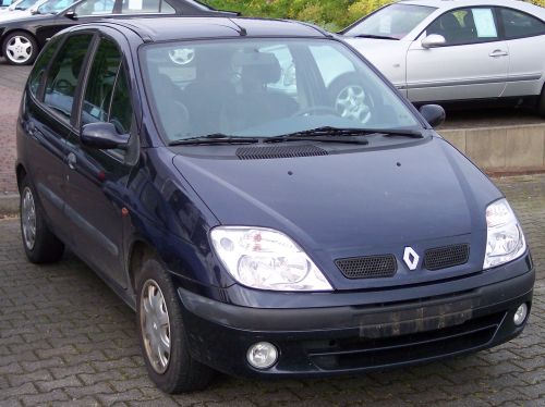

LED pole pre denné svietenie na starší scenic
Je legislatívne možné použiť ledky namieto hlavných svetiel, alebo aspoň v kombinácii s parkovacimi svetlami ( tie malé kruhové vo vonkajšom hornom rohu hlavných skiel )
Existuje komerčný homologovaný napájací zdroj, alebo sa nemusím obávať použiť homemade stavebnicu.
Ktoré 8 mm biele ledky by boli najvhodnejšie ( výkon - cena ) a aký počet by stačil - umiestnené napr. do mriežky a do spojlera.
Renault_Scenic_blue_vr_old_model.jpg- (37.27 KiB) Staženo 139 x
