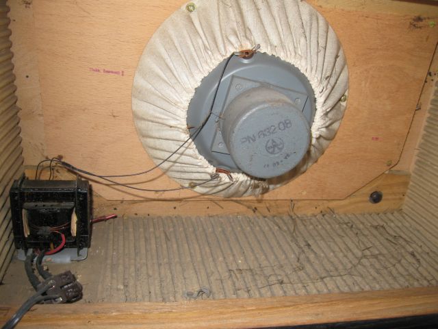

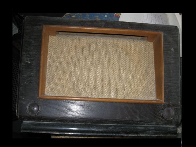

Vpravo je klasický přepinač a trafo.
Vlevo není nic.
Pokud si někdo pamatuje co tam bylo budu rád.
Rád bych dal do původního stavu.
Díky za každou informaci.

Pouze jsem si vzpomněl , že jsem ten ruský dráťák viděl (nebyl provozován) a měl přepínač pro volbu více programů . Proto mě napadlo zda ten "volný" knoflík nebyla příprava pro nějaké exportní verze .
Mimo jiné ten ruský dráťák co jsem viděl měl vestavěné i dig. hodiny s itronama a celkem moderní vzhled.

ccode píše:Já jsem viděl dráťák z CCCP , kde bylo možné volit několik programů přepínačem. Třeba ten knoflík byla příprava na přepínač pro výběr programů tam kde se rozhlas po drátě "vysílal" v šírší programové nabídce.
Ano, třeba v Moskvě tento systém běžně fungoval, oddělení se realizovalo pomocí AM modulace na nosnou (nosné), položenou v odstupu cca 50kHz nad slyšitelné pásmo. Možná bych ještě nějaká dobová zapojení našel ve starších číslech "Sovjetskoje radio" - přepínání se realizovalo pásmovou propustí s operákem a diodovým detektorem + nf zesilovač. Na stejném rozvodu fungovaly i běžné transformátorové "bedýnky", jen neměly možnost volby programu = hrály jen "Vsjesajúznoje rádijo"...
