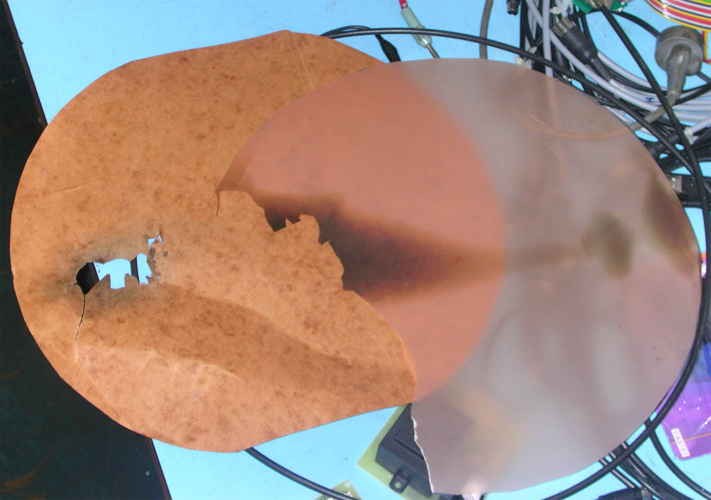

No vyzkouším - jen pro orientaci přikládám fotku toho co dělá plast a voskovaný papír. Upozorňuji, že to není teplem, ale zářením (gama, energetické elektrony a trochu těch pomalých neutronů). Vše zuhelnatělé a rozpadlé.
