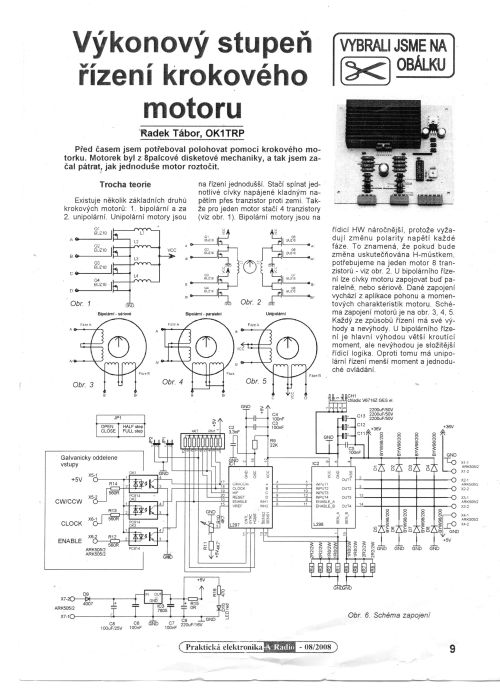

Idú z neho štyri vývody, meraním prúd pri otáčaní dávajú oba dva krajné vývody, z toho vyplýva, v motorčeku sú dve cievky.
stačilo by to snáď na plnohodnotné, neprerušované otáčanie hriadela.
Napr s použitím obvodu 4047 a dvoch tranzistorov rovnakej polarity.
krokové motorky.jpg- (74.04 KiB) Staženo 415 x
Neco sem nasel zde http://robotika.cz/articles/steppers/en
Unipolarni zapojeni je jednodussi a mene zere, na druhou stranu poskytuje mensi kroutici moment.
Bipolarni presne naopak.
To same pri rizeni jednofazove a dvoufazove.
Nejvetsiho vykonu dosahnes bipolarnim dvoufazovym rizenim.
Ten ale take zere 4x vic nez unipolarni jednofazovy.
