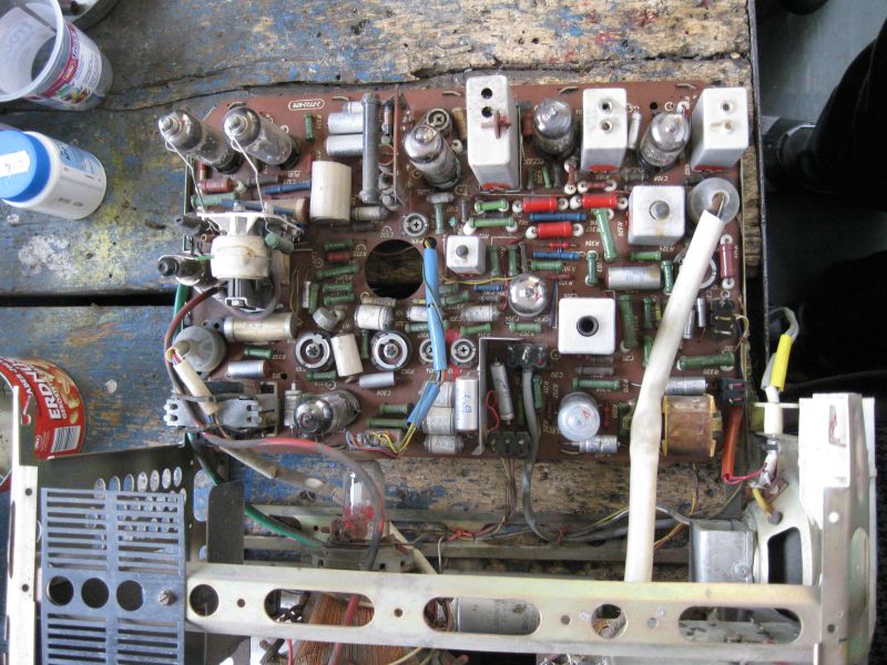

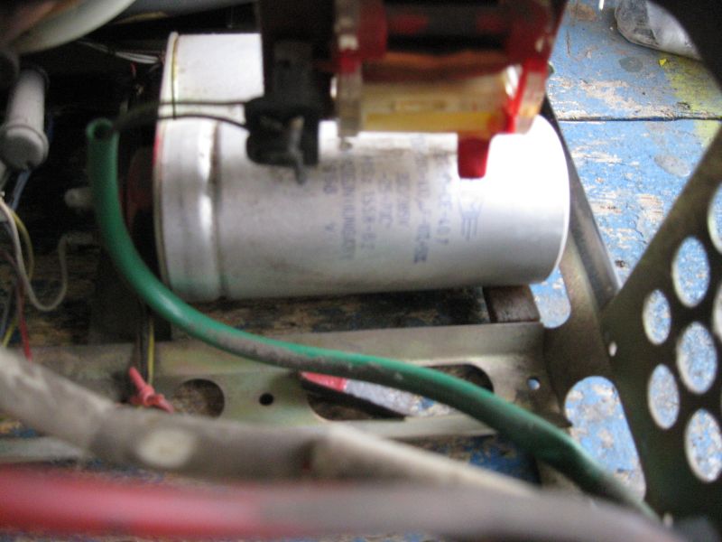

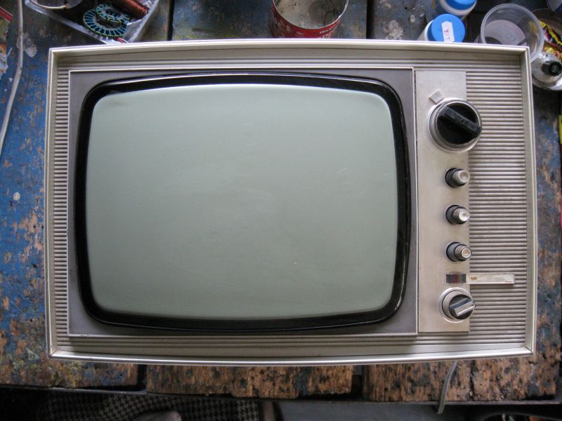

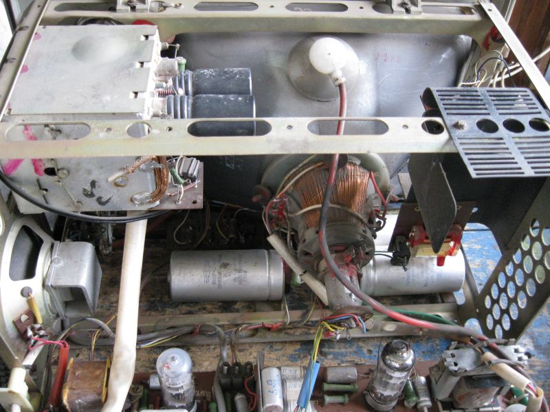

Sehnal jsem tuto televizi.
Jedná se pravděpodobně o made in Hungaria.
Usuzuji tak podle nápisu na elytech.
Bohužel všechny štítky jsou strhané.
Osazení elektronek :
ECL80,ECL85,PCF80,PCC189,PCF80,PCF201,PCF200,PCL84,PL81,PY83.VN dioda je nečitelná.Žhavení seriové bez trafa.
Nemá zabudován UHF kanálový volič , pouze VHF.
Pokud by někdo věděl typ popřípadě schema budu rád.
Děkuji za každou informaci.

měl jsem ji kdysi doma je to VIDEOTON MiniVisor
http://www.radiomuseum.org/r/videoton_m ... ta_67.html
nebo tady
http://www.radiohistoria.cz/Oldradio/ma ... enDocument
snad ti to pomůže,
ta moje měla vadnou obrazovku, ztratila vakum a šla do šrotu . . . . .
#3 Příspěvek od ok1hga »
ještě zajímavost, ta moje taky neměla UHF, ale ten poslední knoflík dole byl otočný, měl představovat ladění UHF, ale uvnitř za ním nic nebylo . . . . . .
