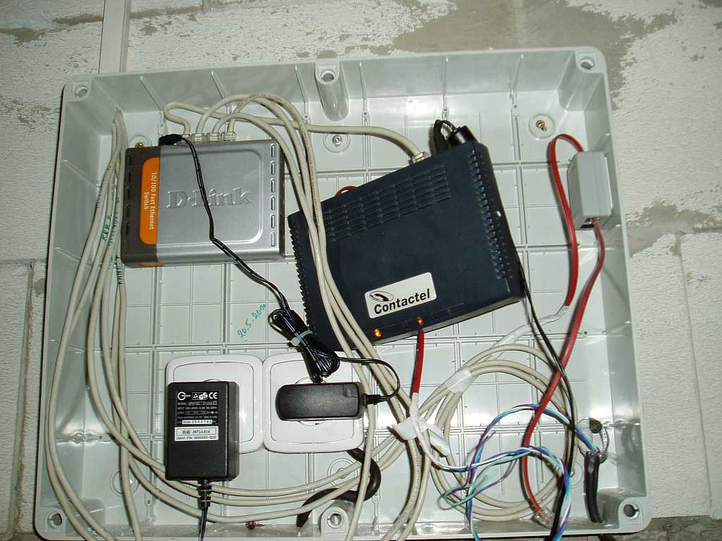

Do nastavování modemů jsem zatím nelezl. Zásuvky na telefon a vývody ze switche jsou asi 15m od skříně, ale skříň je 5m nad zemí na zdi a musí se k ní oklikou 50m venkem budovy, takhle geniálně to někdo vymyslel. Co všechno nejde nevím ani jaká byla rychlost, chtěl jsem vyjít z toho, že když to do minulého týdne šlo, mělo by jít pohonit telefonáře opět k zprovoznění a nebo k nabídce nového modemu. Chlapec je zřejmě smluvní, ne kmenový O2, ale o obchod evidentně zájem nemá. Mohl dodat nový modem se svou marží, dostal by to zaplaceno, ale u O2 je evidentně jiný svět...
adsl.jpg- (87.31 KiB) Staženo 332 x
Teď jde o to zjistit jakou rychlostí to jelo před poruchou (zda je vůbec co změnit v nastavení DSLAMu, aby se to zase rozběhlo).
