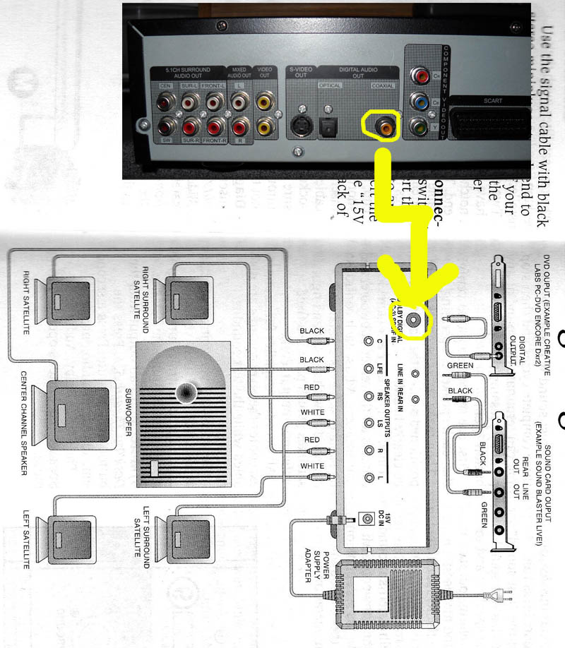

Ahoj, koupil jsem si na aukru 5.1 reproduktory k PC, ale já je chci napojit k DVD. Na DVD má tyto vývody viz OBR1 a na 5.1 mám tyto vývody viz OBR2.
U DVD není funkční funkce 5.1 a já nevím jak to mám zapojit. prosím o rady.

dvd digital out coaxial (cinch)
repro dolby digital (cinch)
takze kablom cinch - cinch staci tienena dvojlinka
(150.44 KiB) Staženo 112 x

Bohužel jsem to teď takhle zkusil a nejde to, nevím co s tím.

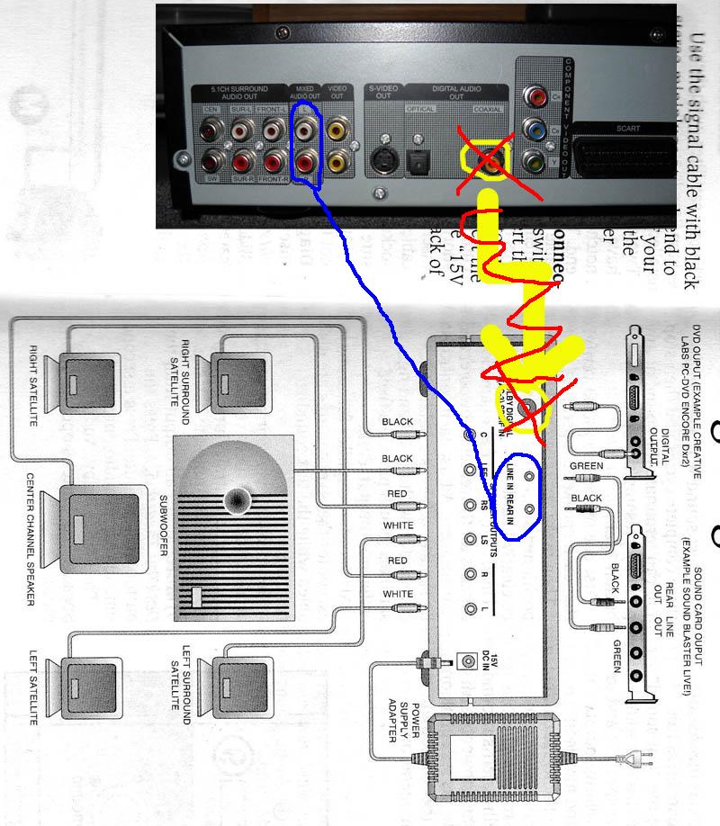

Funguje to pouze takhle: viz OBR
(144.6 KiB) Staženo 102 x

Niektore dvd prehravace maju vystup SPDIF v setupe standardne vypnuty.Skus pozret setup audio a nastavit tam niekde SPDIF on.

Vše jsem zapnul a nic, podle mě to bude někde bud v DVD nebo 5.1.

To jsem dnes zkoušel, v manuálu jsem zjistil že by se dolby digital měl spustit automaticky a to se ještě nestalo hold se asi nedá nic dělat. budu to hold pouštět takhle OBR tak to totiž fungovalo bezvadně.
(144.6 KiB) Staženo 101 x
