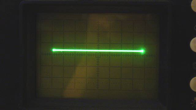

Prosím o radu.
Na BM566A se vyskytla tato závada – viz obr. Došlo k zúžení paprsku na stínítku. Vert. zes. funguje, stejně, jak se zdá i čz. Tato BM566A – má tunelky, ale po závadě čz byly kdysi v servisu v Brně vyměněny za jiné (ruské).
Přiznávám, že s opravou měřících přístrojů nemám velké zkušenosti, prosím o nasměrování kde začít. Diskuze jsem prohledal, ale netvrdím, že všechny témata. :? Děkuji za případné rady.

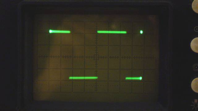

Dobře, budu se vyjadřovat jasně. Napětí sedí. Obě časové základny i časová lupa funguje. Ostření, středění beze změny. Osciloskop je funkční, "až" na tu úzkou stopu paprsku. Závada nastala během měření, obraz se takto smrskl a zvýšil se trochu jas. Dva jasné krajní body. Měřený signál je u obou krajů mírně zdeformovaný, pak již OK.

Zatím vede osciloskop. Závada je na desce h. zesilovače. Na vývodech 8 a 9 k obrazovce je malé napětí (60 a 38 V) a tím pádem i malý rozdíl. Potenciometrem na posuv paprsku se napětí mírně mění, paprsek se po stínítku pohybuje, ale napěťový rozdíl na vývodech zůstává prakticky stejný. Pila na pinu 1 je OK. Po odpojení kabelu od pinu 1 lze bodem na stínítku pohybovat opět pouze (z L do P) v omezené míře. Napětí v obvodu zůstává stejné.
Vše mnohokrát proměřeno (odpory), polovodiče v pořádku, přesto jsem je preventivně vyměnil. Výsledek nula. Je to záhada. Na desce se zřejmě vlivem stáří rozhodily pracovní body (deska na první pohled již několikrát opravována). Potřeboval bych znát ss. napětí v jednotlivých bodech.

masar píše:No a tím druhým osciloskopem jsi nezkoušel, kde k tomu omezení (viz obrázek) dochází? Postupuj od pinu 1 směrem k vychylovacím destičkám. :wink:
Pilu jsem samozřejmě kontroloval. Ale abychom si rozuměli, k žádnému omezení – zkreslení pily nedochází, ani na destičkách. Pouze má, dle mne, malý rozkmit. Na pinu 1 je asi 100 mV šš, na bázích E3 a E4 asi 2 V šš. Ale na kolektorech E3 a E4 má pila asi 20 mV šš, ale bez zkreslení. Na destičkách asi 60 V. I stejnosměrné napětí na kolektorech E3 a E4 je v rozmezí 0,2 až 0,3 V.
