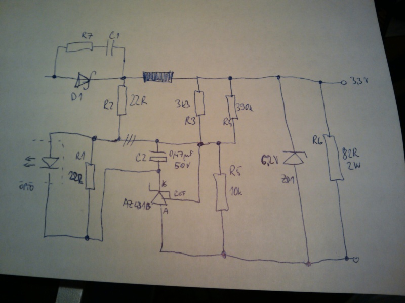

Zdravim,
kupil som si tento zdroj
PS-25-5 Spínaný zdroj otevřený 25W 85-264/5V
Aj ked som kupil 5V 5A zdroj, na vystupe mam 3.3V a po zatazeni vykonovou diodou napatie pri 0.5A odbere spadne na 3V.
Myslim ze mi predali 3.3V verziu alebo je nieco zle.
Pocitam ale ze modifikacia na ine napatie je robena jednym alebo dvoma odpormi, takze by to nemalo vadit.
rad by som zdroj prestavil na 4-4.2V, myslim ze je treba pohnut s tymi 22R odpormi ktore su zavesene na diode optoclena. Mam pravdu?
Preco je ten zdroj taky meky a nedrzi 3.3V ak je to zdroj ktory dava 3.3V?
Obkreslil som ten "Detection circuit" nizsie.

Výstupní napětí určuje dělič R3, R4, R5.

Andrea píše:Výstupní napětí určuje dělič R3, R4, R5.
Dakujem.
Skusil som namiesto 3k3 tam dat 10k a ma to naprazdno 5V a po pripojeni diody napatie spadne na 4.2V a berie 2A.
Je to normalne pri zdroji ktory ma dat teoreticky 5A?
EDIT: teraz som to zmeral este raz. Ked tam je namiesto R3 10k tak na vystupe naprazdno je 4.94V a po pripojeni LED a odbere 2.23A napatie spadne na 4.5V

bu2520 píše:osobně bych to postupně vylučoval, čili, optočlen je sepnutý při zatížení? , co zvlnění na výstupu, jaký je řídící obvod zdroje, jak snímá přetížení zdroje,
Riadiaci obvod zdroja som nenasiel. Za optoclenom je obvod s kondenzatormi co predpokladam na ktorom optoclen meni frekvenciu.
Pripojim k tomu osciloskop a pozriem co je na vystupe.

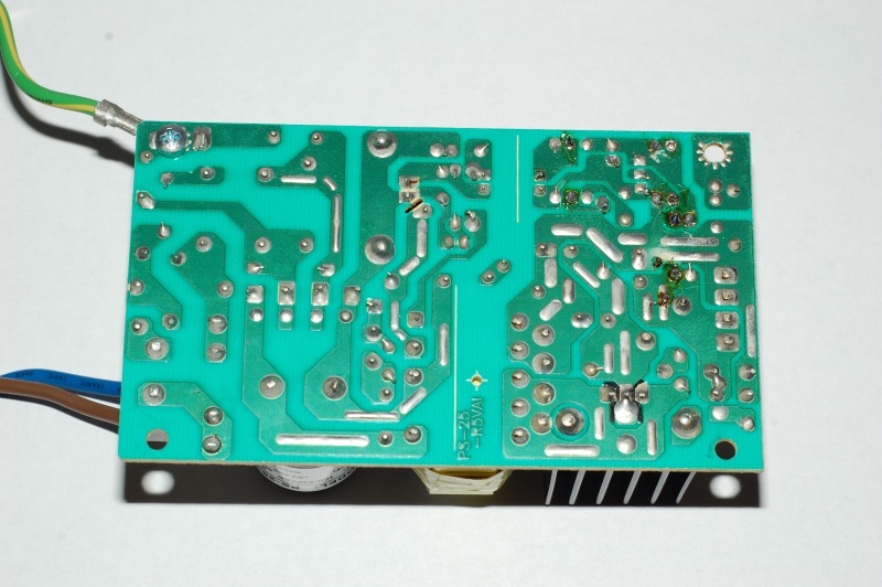

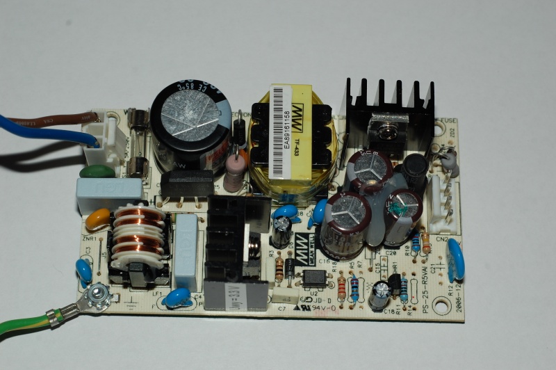

Ta schema co som prilozil je komplet sekundar az na 3 elektrolyty, ktore som nedomaloval. Nic ine tam nieje.
Mean Well 25 zospodu

Mean Well 25W z pohladu suciastok

Příspěvky: 37414
#11 Příspěvek od rnbw »
Na chladici vidim nalepku s napisom 3.3V - takze to nebude 5V verzia...
