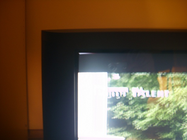

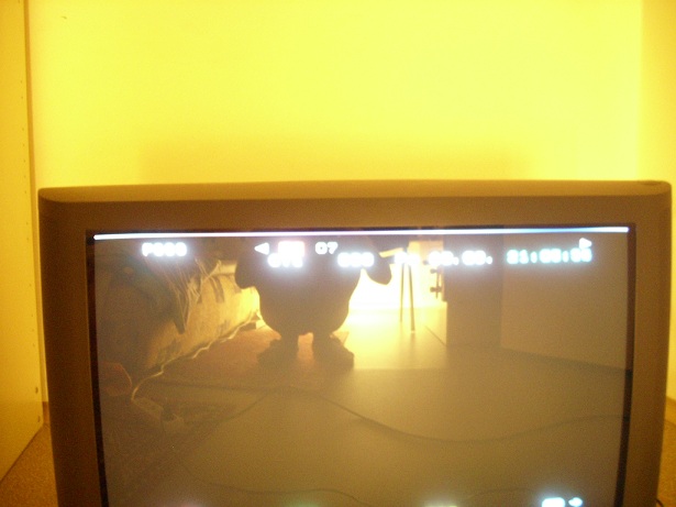

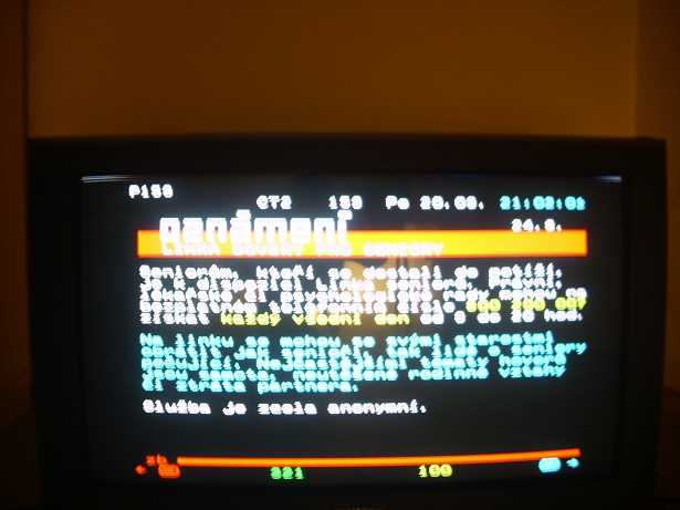

Mohl by jste mi někdo poradit, kde se dá obraz posunou trochu nahoru? Je nutné otevřít bednu nebo to jde přes service menu? Jinak obraz má pěkný.

panacea píše: Jsou dva způsoby jak se do menu dostat, jedna vede přes RC7150 (který nemůžu sehnat ani na ebay) a druhá přes otevření bedny a propojením pinů na SSP desce. Nejlepší je cesta první, jenže kde to DO půjčit? ....
Mysteri píše:A čo tak skúsiť: MUTE na diaľkovom a MENU na TV spolu podržať cca 4sek.
