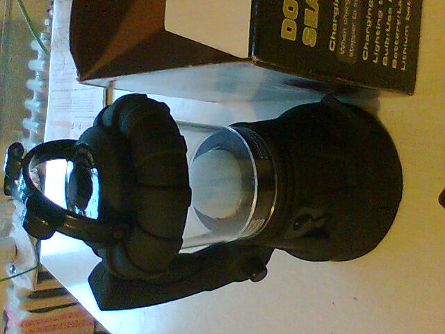

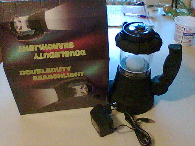

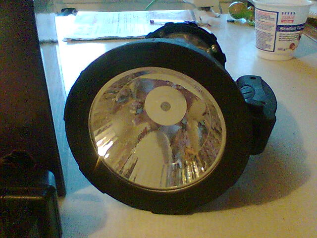

Syn koupil takovouto LED svítilnu,která slouží buď jako reflektor(je to pořádné světelné dělo)nebo jako svítilna na postavení,zavěšení.Jsou tam zabudovány lithiové aku.
Myslím že za ní dal okolo 15€,dnes dojde tak se jej zeptám.
