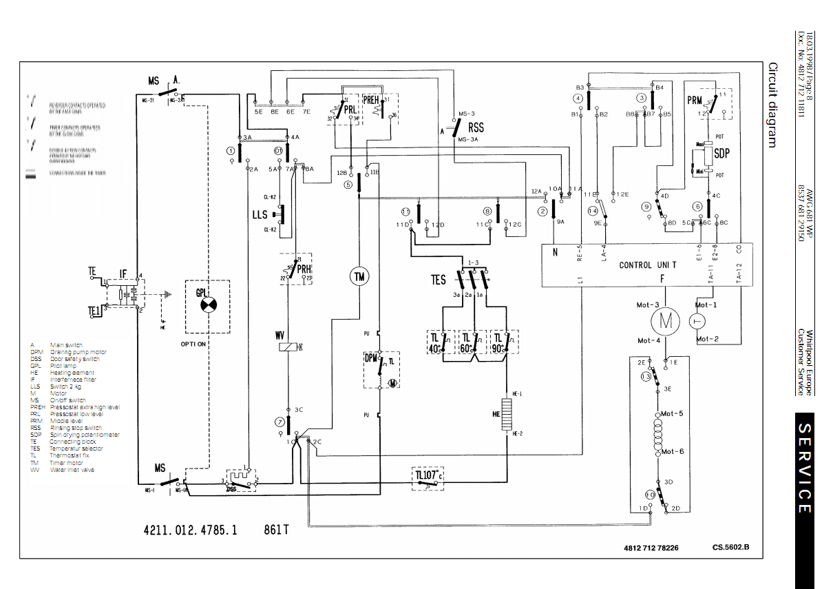

Příspěvky: 14453
#7 Příspěvek od masar »
Snifle píše:...Len pre istotu aký ma mať výhrevné teleso pre tento model odpor,ak by bolo predsa len aj to nefunkčné.
Na to je právě Ohmův zákon. :wink:
R= U↑2/P= 48400/1850=26Ω

Příspěvky: 14453
#13 Příspěvek od masar »
Snifle píše:OK,takže odpor v podstate sedí,nameral som 30Ω,na kontaktoch výhrevného telesa je po spustení napätie 230V,ale aj tak nehreje. :x
To ale podle Ohmova zákona není možné. Jest-li jsi na svorkách He-1 a He-2(viz schema) naměřil odpor 30Ohmů a na stejných svorkách pak naměřil napětí 230V~, pak musí tělesem procházet proud I=U/R=230/30=7,6A.
:wink:
Asi jsi neměřil na stejných svorkách.
