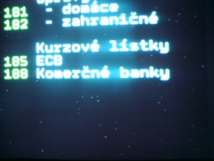

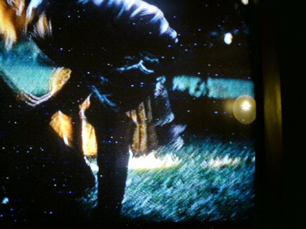

Po obraze behá biele zrno, pripojím foto. Nebehá iba na programe s kvalitným signálom, pri slabšom áno (že by niečo s AVC?). A tiež na AV, kým nezapnem DVD, potom už áno. Na TXT je tiež. Anténny rozvod som svojho času urobil bez rozbočovačov, kábel priamo o kábel, obraz sa mi zdal poznateľne kvalitnejší u všetkých TV (anténa s predzosilňovačom), rušenie je i na ostatných TV. Občas býva doprevádzané cvrkotom, ten nejde z reproduktorov, ale z vnútra. Teraz to mám na stole a na potvoru ten zvuk nejde. Vidím to na sršanie vo VNT vo vnútri, zvonku nevidím nič (teda za prevádzky, žiadne viditeľné výboje). Trafo je OREGA 40332-20. Čo mám ešte skontrolovať pred jeho výmenou? Ďakujem za pomoc.

Teletext
(100.42 KiB) Staženo 88 x
Vysielanie
(99.07 KiB) Staženo 86 x

Především Dušane dej do pořádku anténní rozvod! :!:
:roll:

....,,,rušenie je i na ostatných TV".... :roll:
Drbni tam aspoň tie kovové ,,T"čka /1€/ks/... :wink:

Dobre, dobre. Anténny rozvod možno niekedy (možno budem potrebovať aktívny rozbočovač 1/4), ale prečo riešite ten? S dobrým televízorom je všetko v poriadku (a tu mi to pomohlo zistiť, že rušenie ide von). Čo s tou bedňou? Vymeniť to splitko?

vymeň vn transformátor

Přesně takové rušení jak je na obrázku jsem měl na televizorech,když
jsem připojil k zesilovači další televizor ve vedlejším pokoji pomocí 10m dlouhého koaxu se zalisovanými koncovkami ,který jsem zakoupil v supermarketu.Rušení se projevovalo i kroucením obrazu nebo bílými tečkami a to jak na televizoru v obýbáku ,tak ve vedlejším pokoji.Myslel jsem, že rušení způsobuje televizor a přenáší se na druhý přímač.Závadu způsoboval koax kabel.Pravděpodobně špatné stínění.Přerušený nebyl.Výměnou za jiný závada odstraněná.Pokud jsem vrátil nazpět kabel původní televizory se mohly zbláznit.Zajimavá závada.Zkontroluj kabely.

Mám ji na stole, rozdělanou, jako anténu dám teleskopickou ze staré přenosné nebo kousek drátu, na STV2 to lítá taky, ale na TXT už ne, ani na Markíze. Podivná televize. Ještě jsem neprojel osciloskopem kondy.
Jinak tohle dělalo jenom u této TV, u jiné ne.

Než sa začneš zaoberať VNT, vypni v okolí telky všetky spínané zdroje - DVD, video ap. Nie je nemožné, že ruší niektorý z nich.

Vážení, dal som sa skúmať vlny na hlavných elytoch, ozval sa hukot, pozriem na obraz a a po krajoch vlny a z útrob stúpa dym. V ľaku som to rýchlo vypol a pri obhliadke vidím prasklinu na tráfku. Takže sme doma.
