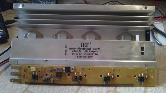

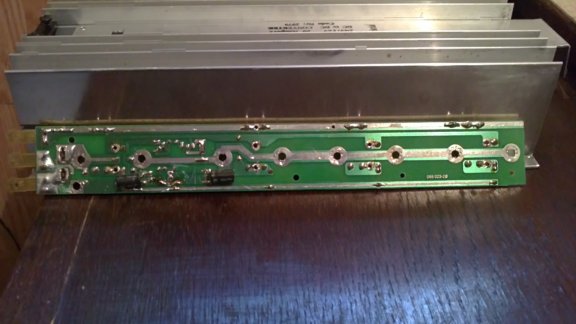

Pred chvílou mi syn doniesol tento menič, MAjiteľ skúšal, či nefunguje aj obrátene - ako 12-24. Odniesli si to takmer všetky súčiastky, ale zase ich nie je tak veľa, aby sa nedala vykresliť schéma. Uvidím, ako na tom budem s časom a trpezlivisťou, lebo si dávam dokopy reg zdroj.

To spíš vypadá na lineární stabilizátor, než měnič. I kvůli tomu obrovskýmu chladiči.

Určite to nepotvrdím, ani nepopriem. Jednoducho ešte neviem, ako funguje. ale dávnejšie som dával na Upload jednu schému maďarského pôvodu a tot tu vyzerá byť niečo podobné. Osadenie - 4x2N3055, jeden tyristor, tranzistory KT829b/ruský/ a C33740 a jedna ZD.
A je to maďarský výrobok.
