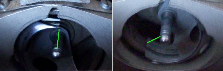

Zdravím. Mám problém se šicím strojem, je to Lucznik 432 ze 70=tejch nebo 60-tejch let, ale asi všechny starší stroje budou podobné. Po zlomení jehly při šití silné látky dochází k okamžitému zacuchání nití a lámaní jehel. Potřeboval bych, aby se někdo podíval na funkční stroj, jaké jsou krajní polohy toho mechanismu, kterej dole dělá uzly na niti. Asi se to někde hnulo. U mě jsou krajní polohy tohle.

Poloha odhadem asi dobrá,spíš jestli se nepohnula jehelní tyč.Odkud jsi?
Edit:Teď se dívám a ta poloha bude asi trochu jiná.Vypadá to na přeskočený o jeden zub na kurtovým kole.Samozřejmě těch možností je tam víc.

To lesklé , kývavé se jmenuje chapač . Ten má v tom obrázku nahoře skrytou špičku . Když se podíváš svrchu , tak musí při pohybu míjet jehlu s volností asi 0,2-0,3mm . A další podmínka je , aby docházelo k tzv. zacházce . Tzn. že chapač musí odjet špičkou od jehly , mezitím dochází k vratnému pohybu jehly (upevněné k jehelní tyči) , brzděním niti o tkaninu vzniká u ouška jehly očko a do něj se musí trefit špička toho chapače . Ta zacházka se dělá 2,5-3,0mm . To je vzdálenost , o kterou stoupne jehla , než se kolem ní prosmykne špička chapače . Vzadu za tímto chapačem je kuželové soukolí . No a pastorek je přitažen červíky a na těch můžeš ten okamžik nastavit . Pozor na vzájemnou polohu kol . Všechna ložiska na šicích strojích se MUSÍ protáčet BEZ odporu .

Díky za rady. Ten stroj je velmi málo používanej a už od novoty občas v jednom místě jde trochu ztuha. Zdálo se mi vždycky, že je to ne moc povedenej kousek. Řemen byl dost vyosenej, musel jsem podložit držák motorku o dost. Myslím, že špička jehly klouže po boku toho zobáku. Když tam byla jehla ulomená v místě dírky nebo nad, tak dosedala přímo na ten kov naplocho (moc nechápu jak). Až se k tomu dostanu, tak to prozkoumám podle toho popisu. Dík. (kutnohorsko)

Ono těžko takhle radit na dálku.BOBOBO zhruba nastínil jak postupovat,ale jak říkám těch možností je spousta.Ono je taky rozdíl jestli je to stroj jen s přímým stehem nebo má entl(cik-cak).Jestli má,potom by se zacházka nastavovala při vpichu jehly vlevo.Pak taky záleží na délce hrotu chapače,pokud je krátký má nit problém z vypouštěním z chapače.A do všeho ještě mluví podavač, niťovka a "cucpérko".
Lucznik je vcelku dobrý stroj,jen by ho chtělo seřídit.Škoda že to mám trochu z ruky(Blanensko)

Vzhledově to odpovídá tomu spodnímu obrázku, ale má ještě navíc páčky pro entl. Ale základ by mohl být stejnej.

Jasně že seřizování s novou jehlou. Jen než jsem jí vyměnil, koukal jsem, že ta zlomená dosedá na ten chapač. Nová klouže po boku při vypnutém entlu a střední poloze. Teď po tejdnu přestalo pršet, tak jsem se k tomu ještě nedostal. Dík.
