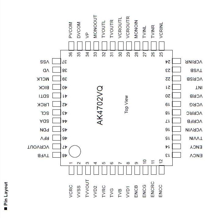

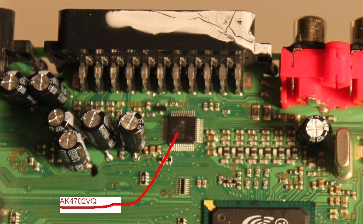

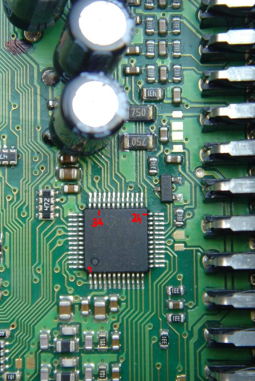

mam na stole zmíněný Digipal 2, psal na dispeji cosi (neopsal jsem si to) a nešel, byl vadný kond 1000/16V v sekundáru zdroje 3,3V, pak měl sesypaný soft - stažený z www.technisat.cz , teď se tváří dobře, ladí ...., jen zvuk je strašně slabý.
Už jsem se stím setkal u Digipalu s 1 skartem, ale moc jsem to neřešil, vrátil jsem ho s tím. Myslím, že tato závada je u nich běžná, je vadný audioprocesor nebo má jen malé napětí, nebo ... ????
