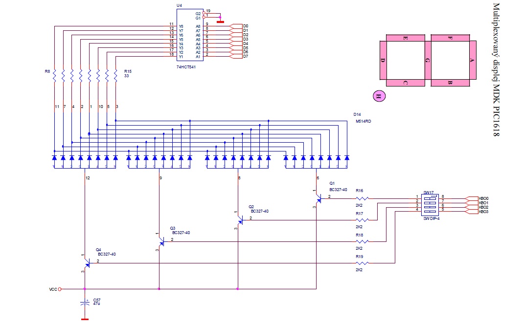

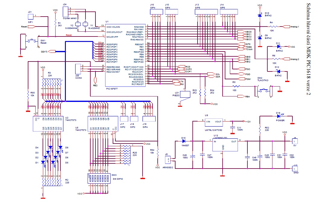

procesor píše:A to oné (PIC1618) je pre začiatok prázdne a iba tú popísanú funkciu bude plniť a nič viac? Display tam má už vyhradené výstupy, Už treba iba zvoliť ktoré I/O porty sa použijú pre tie dve tlačidlá. Dôležitý je aj systém sledovania tých tlačidiel. Ak to má registrovať takmer okamžite chce to použiť prerušovací systém a vhodné vstupy. Ak stačí sledovanie tlačidiel v programovej slučke, môžu to byť ľubovolné voľné porty. Ale reakcia sa môže pri kratšom stlačení nedostaviť.
Ma to delat jen to zadane nic jineho, cili na zacatku je to prazdne jak pises. Okamzita reakce tlacitek neni tak dulezita mi bylo receno, cili nemam zatim pouzivat prerusovaci system. (program se bude nejspise casem predelavat a vylepsovat).
