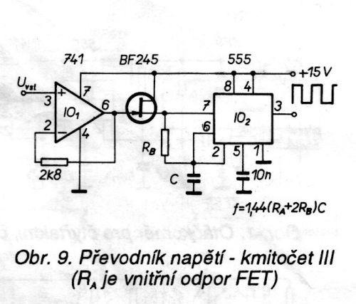

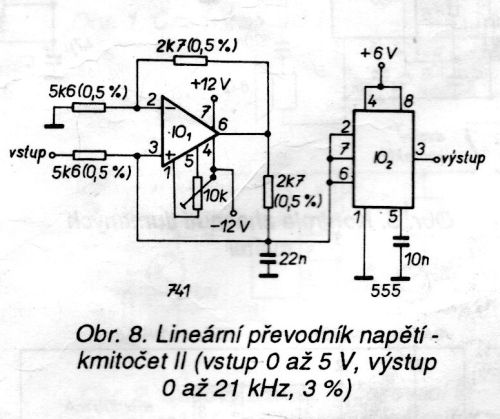

Taktiež zvažujem niečo ubastliť. Kedže hlodavce si vraj zvyknú na stabilne naladenú frekvenciu, riešením by mohlo byť pokrytie čo najširšieho spektra, taktiež s použitím niekoľkých rôznych, paralelne zapojených piezoelementov, vrátane 40 kHz ultrazvukovej vložky.
Na obrázkoch sú dve schémy prevodníkov napätia na frekvenciu.
Pokiaľ by som na vstup paralelne zapojil vhodný kondenzátor, nabíjaný pulzami napr. generátora 555 a každý ďalší pulz na kondenzátor by prišiel až po vybití kondenzátora, obvod by teoreticky cyklicky generoval od najvyšej po najnižšiu frekvenciu, napr. od 40 po 20 kHz.
Alebo namiesto pravouhlého pulzného generatora a kondenzátora použiť generator pilovych pulzov.
Má zmysel pustiť sa do konštrukcie. :?:
