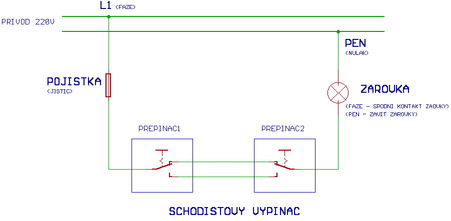

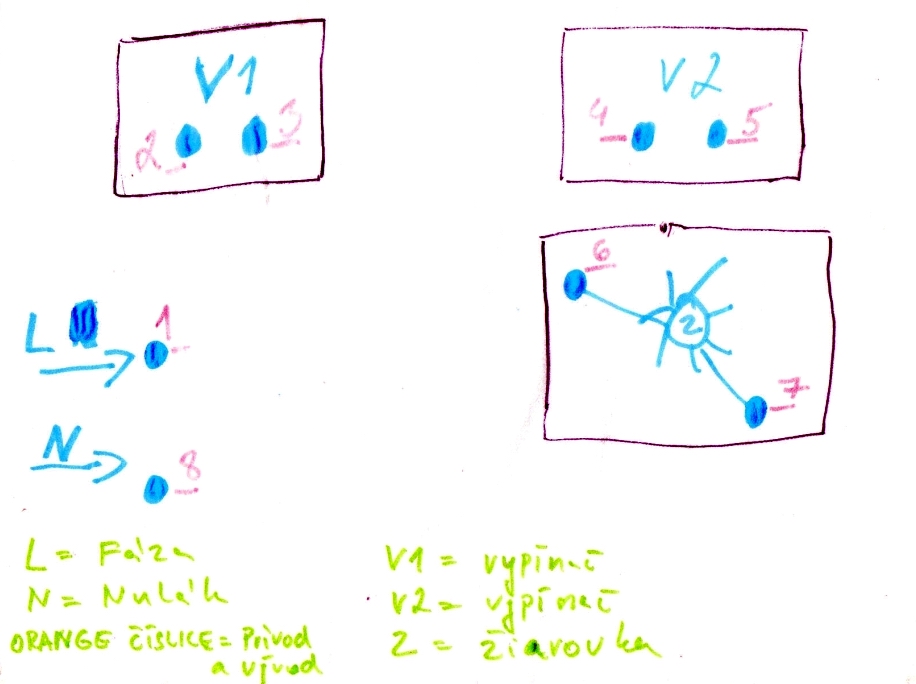

:?: Jak zapojím dva vypínače kterými budu nezávisle ovládat jednu žárovku 220 voltů? Nevím si stím rady. Příloha. Děkuji za radu :?:

S vypínačmi sa to nedá realizovať. K tomu, čo cheš urobiť, potrebuješ dva prepínače.

Ano, musíš použít schodišťové přepínače typ 6. Pokud bys mezi ně potřeboval vrazit ještě jeden, tak už křížový přepínač typ 7.
Tady je zapojení světelné instalace průjezdu obytného domu, jak ji dělá profesionál. V podstatě stejné je to na schodišti, jen přepínače 6S2.1 nejsou jeden vpředu a jeden vzadu, ale jeden dole a jeden v poschodí. Podobně i svítidla budou jedno dole a jedno nahoře. A třeba ještě jedno uprostřed schodiště.
Když nepoužiješ křížák 7S2.1, prostě v tom místě kabel nepřerušíš a hnědý a černý drát půjdou rovnou z jednoho křížáku 6S... do druhého.
Je tam napsáno "krabice křížového přepínače, šedý zůstane vcelku" - tak ta krabice tam nebude a zůstane vcelku celý kabel.
Ta čísla znamenají:
typ přepínače (1-vypínač jednopólový, 6-přepínač schodišťový, 7-přepínač křížový)
S jako světelný okruh
pořadí jističe v rozvaděči (zde S2 znamená druhý světelný)
Za tečkou je číslo ovládaného vývodu.
Za druhou tečkou je číslo spotřebiče, je-li jich na vývodu víc.
