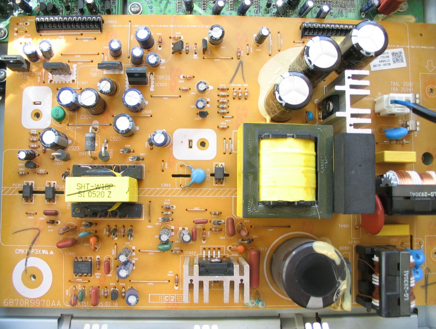

Mám na stole DVD přehrávač LG model LH-T751SB ve kterém slyšitelně píská zdroj na kolísavé frekvenci odhadem asi 14 kHz. Jinak přehrávač funguje normálně. Zdroj je na přiloženém snímku. Ve zdroji jsou dva nezávislé měniče. Ten vlevo je řízen obvodem STR-A6251. Zdroj by měl pracovat na frekvenci 50 kHz a zdá se, že pískot vychází z jeho trafa (menší trafo vlevo). Přikládám aplikační zapojení PDF s tímto měničem. Datasheed najdete zde
http://www.uloz.to/6260564/a6251-pdf
(nelze jej přiložit pro délku > 300 kB a stažený PDF je chráněn heslem a tím nejde zkrátit). Nějak mi hlava nebere co by mohlo způsobit pokles frekvence. Domnívám se, že frekvenci určuje kondenzátor na vývodu 2, ale ???, zatím jsem ho neměřil.
Druhý měnič s větším trafem vpravo je osazen spínacím obvodem STR-X6757, datasheet také přikládám. Ten vypadá, že pracuje OK bez pískání.
Najde se poradce s nápadem co by mohlo to pískání dělat, abych nezkoušel měnit součástky postupně pokus-omyl?

Pískanie zdroja vedia spôsobiť aj elyty, ale predpokladám že tie si už premeral
Hanizek
Příspěvky: 364
Registrován: 01 dub 2009, 00:00
Bydliště: Uganda
#3 Příspěvek od Hanizek »
Nebo uvolněné jádro trafa či tlumivky.

#4 Příspěvek od Brozicek »
Hanizek píše:Nebo uvolněné jádro trafa či tlumivky.
Ty tlumivky a jádra bych asi vynechal. Při stlačování traf se pískání neměnilo, a měniče by měly pracovat na neslyšitelné frekvenci. Pořád mi něco říká, že poklesla frekvence měniče k slyšitelné oblasti pod 20 kHz.

#5 Příspěvek od procesor »
Pri poklese fr.z 50 na 20kHz by sa menič uvaril aj s trafom.
A potom ...
Auto-Burst Mode for Stand-By Operation or Light Loads
Less Transformer Audible Noise
ten zdroj pri malej spotrebe začne čvirikať (počuteľne), ak tomu dobre rozumiem.

#6 Příspěvek od FERYACT »
Prasklý ferit může resonovat na nižší než provozní frekvenci.

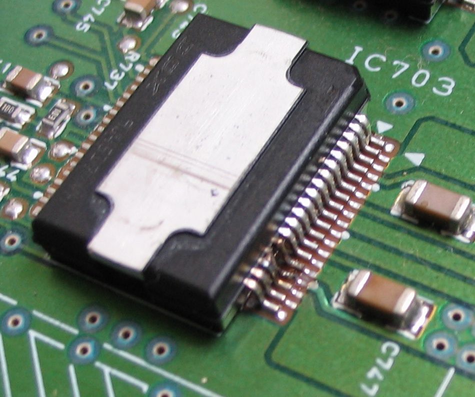

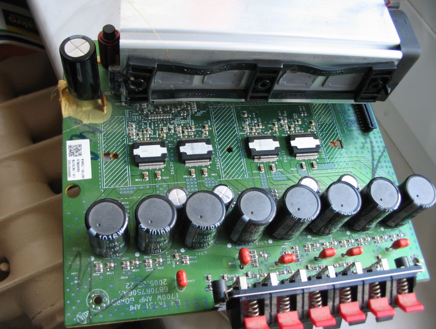

Tak vše je jinak. Od majitelky přehrávače (ach ty ženy) jsem měl mylnou informaci že "jinak přehrávač normálně funguje, jen píská". Tak jsem to zkoušel bez reproduktorů a myslel, že primární vada je v pískajícím zdroji. Ve skutečnosti zvuk nešel.

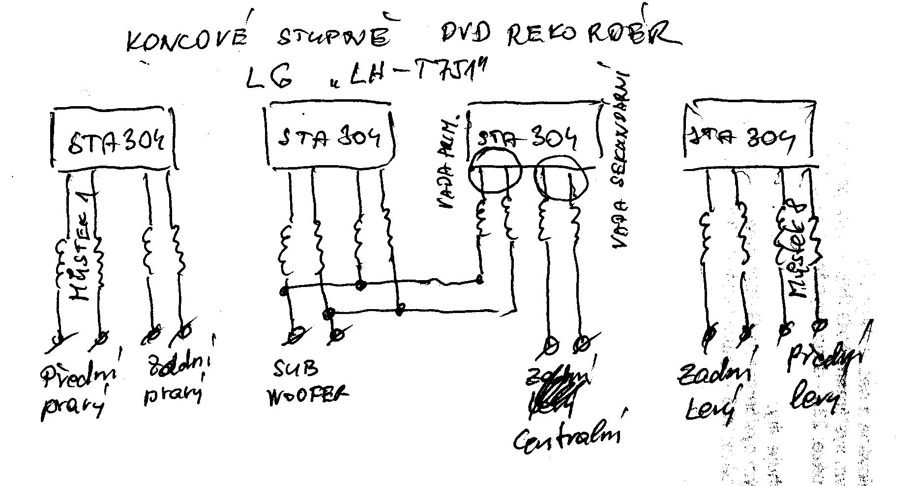

Primární vada byla nakonec v koncovém zesilovači ukrytá pod mohutným chladičem s větrákem viz foto 1, ta černá tečka na nožkách druhého IO STA508 zprava. V detailu viz foto 2 jsou vidět vyhřáté nožky 15/14 napájení prvního můstku. Nožka 15 +Vcc se teplem vyhnula a přiletovala se k nožce 16, která s nožkou 17 jsou výstup na repro. Tento zkrat pak způsoboval pumpování zdroje a to pískání.
Z třetího obrázku je vidět využití můstků v IO (názvy IO mají být STA508). Vadný výstup je pro Subwoofer a je spojen paralelně s dalšími dvěma můstky. Rozhodl jsem se odpojit druhou větev můstku ve vadném IO (přerušit všechny nožky 10 až 17) a nechat Subwofer připojený jen na dva můstky ve vedlejším druhém IO zleva. Po sestavení vše běželo asi 15 sec a pak to v načatém IO prsklo a energie 4 kondíků 2200 Mikro se vybila do vadného IO přes napájecí nožky 4,5,6,7 druhých dvou můstků pro Centrální repro a nožky se vypařily. Ten IO musel být závadou na první 1/2 pěkně načatý, ale dokud tam byl zkrat, tak zdroj řádně nenaběhl a druhá půlka bouchla až po odstranění zkratu. Datasheet STA508 zájemcům přikládám.
Takže závěr: V GM ani GES ani v KTM AME jsem nenašel brouka STA508, a stejně nemám technologiii na jeho výměnu. Navíc je poničen tišťák. V servisu by mohli vyměnit celou desku zesilovače, ale obávám se, že oprava bude neekonomická a téměř cenově rovná novému přehrávači.
Zesilovač v přehrávači by měl běžet normálně s výjimkou centrálního reproduktoru (s tím se asi dá žít). Jen ještě nevím, co udělá Subwoofer s 2/3 napájením (odpojena 1/3 je v tom vadném IO).

Brozicek píše:... Jen ještě nevím, co udělá Subwoofer s 2/3 napájením ......
Tak bohužel je vadný také druhý STA508 pro Subwoofer. Ten zkrat +36 na výstup můstku mezi špičkami 15 a 16 udělal při paralelním spojení výstupů asi paseku v obou IO. Paralelně spojené špičky 10/11 a 2/3 na černou svorku Subwoferu dávají na výstupu trvale 0V místo poloviny napájecího napětí 18V. Druhé paralelně spojené špičky 16/17 a 9/8 na červenou svorku Subwoferu dávají správných 18V. Žádný vnější ani vnitřní zkrat v IO na kostru tam bez napájení IO není. Pokud zapojím místo repráku odpor, teče přes něj SS proud, takže ten výstup není přerušený, ale z důvodu nějaké vnitřní vady se po připojení napájení otevře dolní tranzistor můstku. Připojení Subwoferu by vedlo k jeho zničení.
Jinak právě zahořuji a dívám se jen STEREO Vratné láhve. Bohužel 5.1 už nebude, jen "4".
