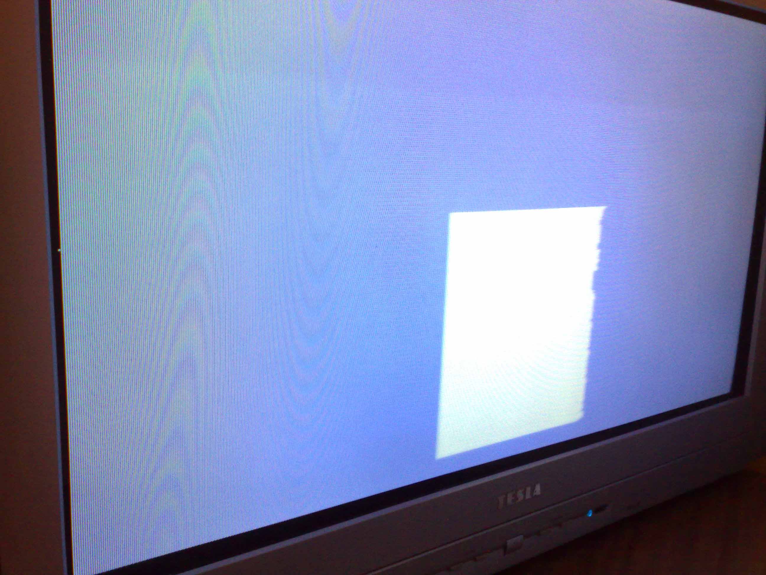

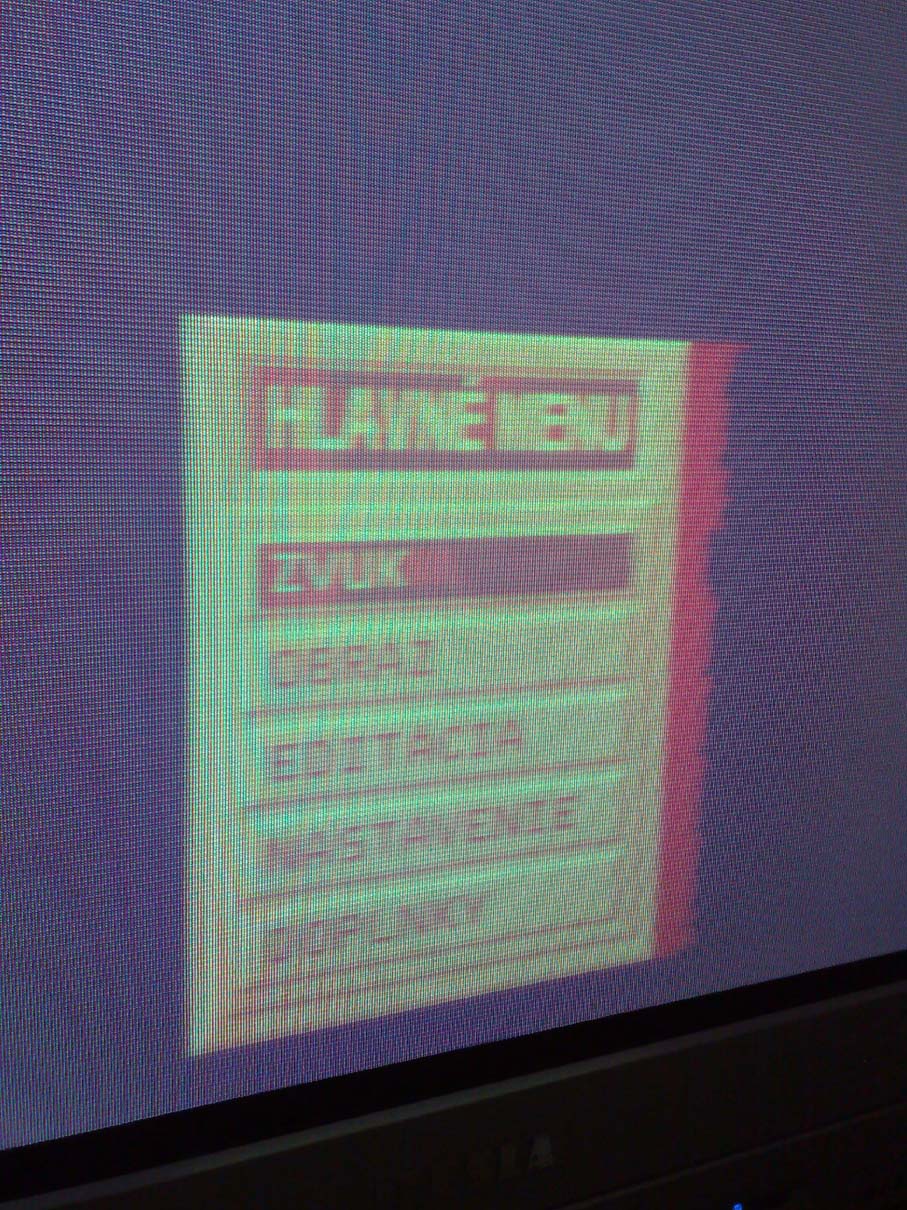

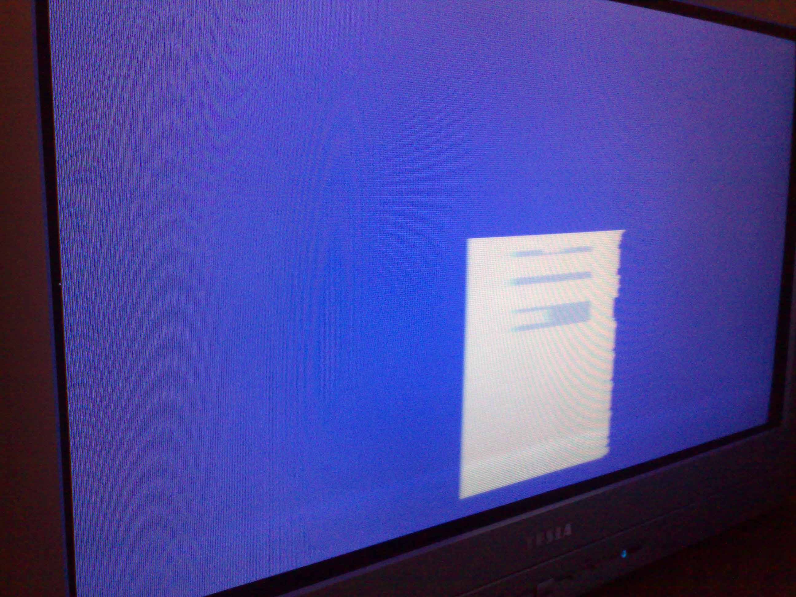

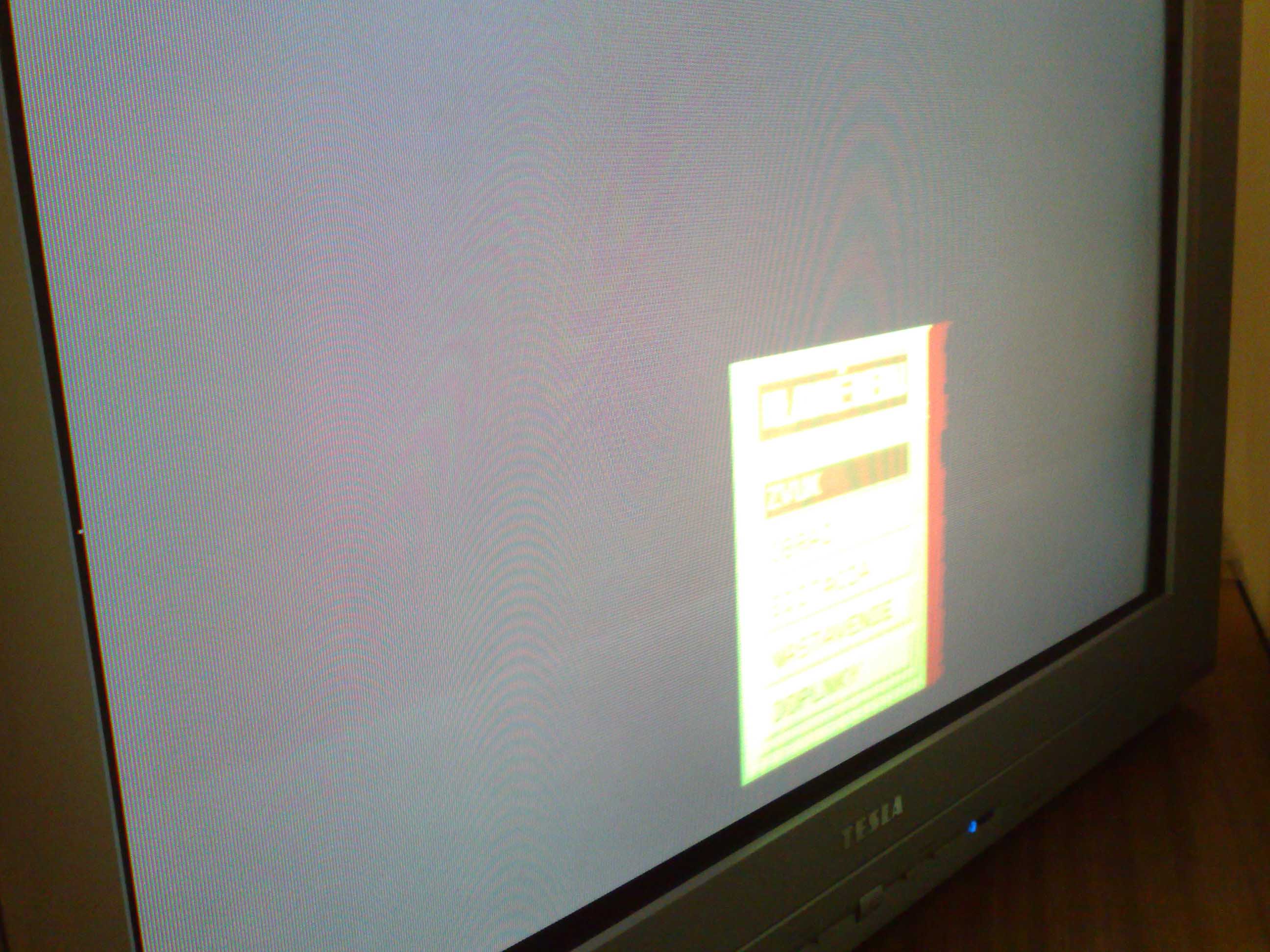

Prikladám foto ako to vyzerá
#3 Příspěvek od denyno666 »
Tu je pár foto ako to vyzerá pri pokuse o nastavenie... Tie farby sú reálne, menia sa podla nastavenia.

Mysteri
Příspěvky: 3166
#4 Příspěvek od Mysteri »
Pridaj Ug2. Vyzerá, že je dosť nízko. Prípadne zrada v ABL.
