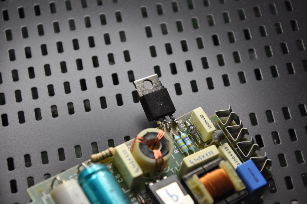

Na netu sem k tomu nenašel žádný info, tak se obracím sem. Třeba někdo ví . . . :? Je to v elektronickým předřadníku pro zářivku a na pouzdru je napsáno TFK233 a pod tim BUF64G. Předem díky za odpovědi :wink:

Nebude to spíš BUF640 ?

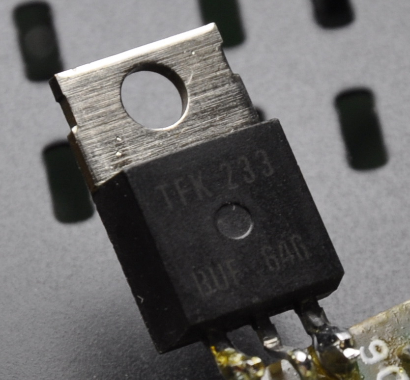

Nee, teď sem na to znova koukal a je to G . . . :?

BUG to není rozhodně.Jasně vidím BUF
Jedině ještě 646

Aaa, jsem trotl. Omylem jsem se upsal s tim G místo F . . . :roll:

To poslední bude nepovedená šestka

Je ale zajímavý že ta první "šestka" v označení se povedla. Na druhym tranzistoru ten poslední znak taky vypadá jako "G"

Máme v práci popisovačku a pokud se opakuje jakýkoliv znak třiktát po sobě,tak ten třetí je mírně deformovanej..
vidím to na tu šestku

Dle PDF to aj odpovídá a dokonce použití co tam píšou sedí :lol: V GESu maj jen BUF405 což je +- stejný, takže vyzkouším ten . . .
