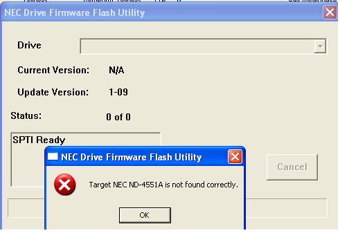

Nyní mám jiný (novější pc) které jsem zakoupil vypalovačka opět NEC ale jiný typ (novější) již 4550A daná DVD vypalovat jdou v pohodě, ale nejde mě aktualizovat firmware na novější verzi, hodí to chybovou hlášku
nýbrž bych chtěl z této mechaniky vytvořit 4551A, protože lze ho tím naučit labelflas
http://www.diit.cz/dvd_rekordery/nec/nd4550.html
Pogram na flashnutí mam, jnomže mě nelze nadále spusti žádný ten firmware.
chyba viz screnn určitě dělám někde v něčem chybu. Poradtě máte někdo zkušenosti s tím labelflesh, mám jinou verzi boot fles která je v druhém okazu na google, (protože dotičný nepřidal odkaz) ta co mam já, funguje ještě přes přík. řádek.

Na to treba nejaky specialny postup s boot loaderom, ale na novsich verziach to uz nefunguje.

Pise ti to ze sa nenasla mechanika ktoru sa pokusas flashnut(4551)-ten soft nieje hlupy,rozozna o aky typ mechaniky ide.A navyse to nieje len SW zalezitost,v mechanike ktora labelflash (lightscribe) podporuje je navyse detekcia medii. Takze sa s tym rozluc a bud rad ze ti to slape. :roll:

Ale tuto hlášku to napíše i když chci aktualizovat firware patřící k této vypalovačce tj. 1.09 4550A protože je tam daleko starší verze
Je napojená Jako slave, mam to zkust jí dát na master?

Také občas používám media typu LightScribe.Mechaniky které s těmito medii dokážou makat,tedy že Ti tam na druhou stranu vypálí vobrázek,mají navíc ještě jedno deteční čídlo,čimž je zajištěno přesné krokování motorku,aby ten vobrázek vypadal tak jak chce uživatel.Tím že tam nacpeš New-FirmWare,toto čídlo tím nenahradíš a maximální výslednej efekt bude ten,že z New-Paličky spácháš New-Mrtvolku !

Ale naposledy jsem psal, že nejde aktualizovat za novější firmware (tarřičné verze) tj. napíše to stejnou chybu (od prvopočátku) když spustím NEC4550A.exe, myslím ž to nemá žádnou souvislost s tím, cos napsal

Bývalo to tak, že na změnu firmware musela být vypalovačka zapojená jako master a samotná na konci datového kabelu. Jinak to nešlo. To, že by měla být zapojená takhle nebo alespoň jako master se doporučuje i pro běžný provoz.

Jak jsem již psal, chci minimálně aktualizovat firmware z doposavadní verze 8 na verzi 9.01.
Když spustím firmware k 4550A tak to napíše uvedenou hlášku chybovou jak jsem posílal screen, když spustím 4551A chová se to stejně
zkoušel jsem to z jiného systému, mam na druhém oddílu ještě jedo os
zkoušl jsem to přepojit z dosavdního ,,masters,, na ,,slvae,, a ani tak to nešlo.
HDD v PC je připojen pomocí ATA serials, cdrom je připojená normálníma kšandama na konci kabelu.
Furt to píše stejnou hlášku

Ještě jednou. Samotná vypalovačka na konci kšandy, nastavená jako master a na té kšandě už nic jiného! HDD na jiné kšandě. Jestli to ani tak nevezme firmware, zkus to od nejstaršího k nejnovějšímu. Někdy to mají tak vymyšlené, že si musíš projít všechny aktualizace. Jestli to neprojde ani tak, pak je na místě otázka která tu už padla, jestli je ten firmware opravdu pro tu tvojí páličku. Pak zbývá nějaký soft, který proleze celé PC a napíše co tam opravdu máš.

V minulém článku jsem napsal že chci aktualizovat z verze 8 na verzi 1.09 přitom verze 8 neexistuje měl jsem na mysli verzi 1.08 (rozumíme si?) prostě jsem uvedl blbost.
Nyní je to nastavené (jak to bylo) na master. Je to napojené na úplném konci té kšandy (tj nejdál od zakládní desky), na kšandě si myslím že nic více není, ponevadž nemá co, protože HDD je připojený na ATA serial(to je úplně jiný konektor) a žádné jiné mechaniky v PC nejsou (až na Floppy, ale ta má přeci jiné jiný kabel). Zkoušel jsem pro zajmavost spustit verzi 1.07 a 1.07 a nejde to samozřejmě také, stejná hláška stejný problém

Jinak bych chtěl dodat že umístění disku HDD je psáno 0 a disk DVDRW je psáno také 0, je to správně

Přehrál jsem to na 109, víš čím to bylo, já jsem začal od nejstaršího, což jsem si myslel že byla 107 ale ona předtím byla verze 106 což jsem nevědel.
pokusil jsem se o ten labelflash ale to jsem nerozjel
KDYBY JSTE MĚLI NĚKDO NĚJÁKÝ OVĚŘENÝ, FUNKČNÍ POSTUP JAKO UDĚLAT Z 4550A - 4551A"Labelfles, tak m ho prosím napiště

Hlavně, že se povedlo alespoň něco. Ten LabelFlash nejspíš nerozjedeš. V mechanikách bude rozdíl v HW i když jinak vypadají stejně.
