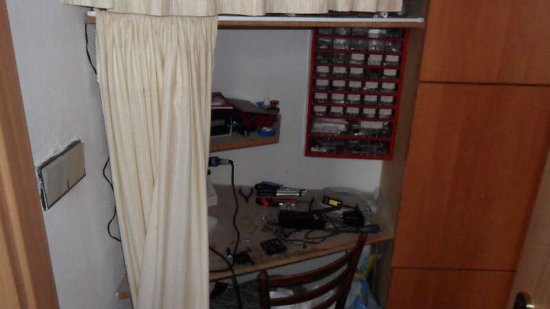

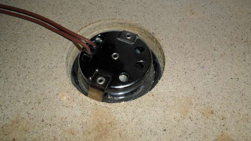

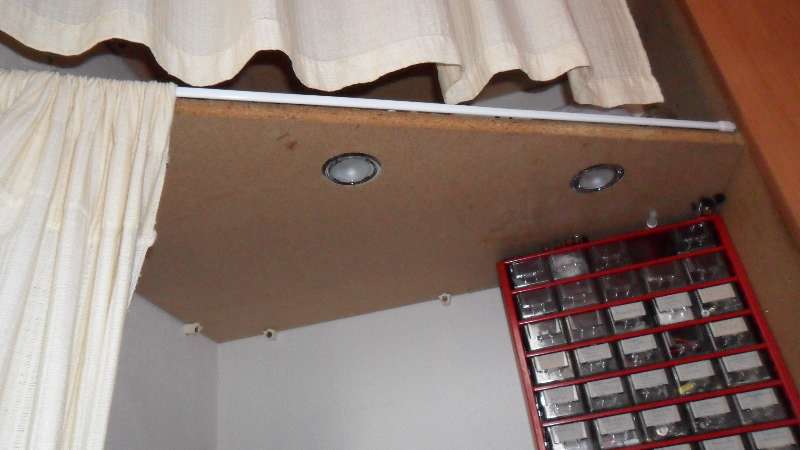

Ten koutek je dost malej, jak je vidět z fotek níže. 3x20W halogenky ho osvítí víc jak dostatečně, jenže šíleně topí, po pár munitách svícení se jich nedá dotknout, vzhedem k umístění v dřevotřísce a dost prašném prostředí se toho celkem bojím, obzvlášť, když je riziko, že na ně neco zvrchu položím.
umístění v horní desce dřevotřísky
(49.28 KiB) Staženo 176 x
3x20W halogenky
(30.11 KiB) Staženo 214 x
pohled na pracovní plochu, zatím tam nic moc nemám, právě se tam stěhuju.
