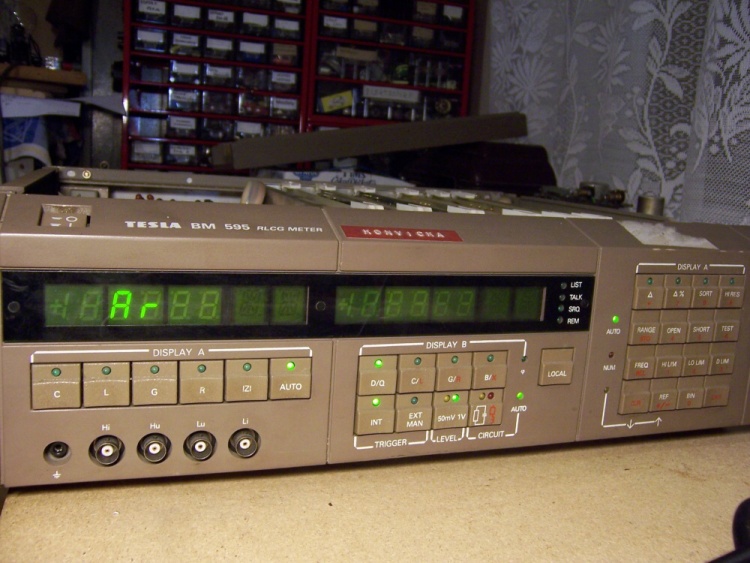

Zdravím,
po oživení zdrojové části v přístroji mi klasicky naběhnul (naskákali čarečky na displeji B) a na displeji A se ukázalo Ar jako je na přiložené fotografii a nereaguje na připojeni jakehokoliv měřeného prvku. Nesetkal se tady s tímto už někdo nebo nevěděl by někdo kde začít hledat chybu ? Přepínání rozsahů funguje reaguje na všechny tlačítka jde i nastavovat kmitočet měření, ale bohužel nic nezměří.

Ja myslim, ze to neproslo nejkym testem CPU, RAM, BUS, EPROM nebo tak nejak. Mam servisni manual ale ma 28MB......

Bol som to vyskúšat mne po vykonaní testu,tiež vypíše to isté a potom sa
snaží merat v automate a prepína R,L a C.
Test Ti prebehol vporiadku?

Po zapnutí naběhne nejdříve U pak společně Rb a postupně asi po půl sekundách naskáče 6 čárek a pak se rozsvíti diody u tlačítek a naběhne to Ar. Automaticky při každém zapnutí mi nastaví rozsah AUTO, ale dále se už nic neděje a stále svítí Ar. Že by Ar byl nějaký usek testu, kterým to stále nemůže projít ?

nemůže být Ar Auto Range

mne to funguje tak isto iba sa mi tam rozsvecuje R,L,C mal si zapojené
aj s káblami?

Bohužel sondy k tomu nemám, ale podle manuálu se to připojuje Hu Hi paralerně na jeden kontakt součástky Lu Li paralerně na druhý, tak jsem to zkusil připojit boužel žádné reakce.
Davidus> Auto range(automatický rozsah jeslti to dobře překládám) při zapnutém auto by bylo možné, jenže když přepnu na kapacity nebo odpor tak to Ar problikne a stále tam zůstává.

skús tam pripojit na živé konce R alebo C či to zareaguje. pozri sa ešte dnu na konektory a pripojenie koax na LiHi,LuHu

Na nic nereaguje. Ted se mi dokonce i ztratil původní napis AR a zhasly všechny kontrolky. Tak jsem se pídil co se děje a zjistil, že je docela velký ubytek napětí na 15V větvi (o 1,5V míň), tak jsem začal hledat a našel už druhý vyteklý a šluslý tantal. Snad spolu sním neodešlo něco víc.

Chování Tvého 595 je chybné protože minimálně přepínání veličin a i další funkce jdu ovládat hned po proběhnutí starttestu bez připojení čehokoliv.
Ar na displeji normálně problikává v režimu automatického měření při přepínání rozsahu. Vždy zobrazí Ar, zacvaká s relkama a měří :-)
V manuálu jsou popsané testy tak je projeď a uvidíš.
