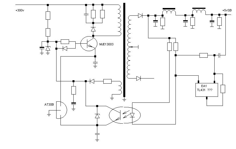

tak výměna obvodu AT30 nepomohla, v příloze je schéma přesně tohoto zdroje, které se mi podařilo "vygooglit",
výstup zdroje stále pulsuje (ta frekvence pulsů je závislá na zatížení zdroje), při zátěži cca 1A má cca 4s výstup 5V pak cca na 10s napětí poklesne prakticky na nulu a takhle stále dokola (bez zatížení je to cca 2Hz),
na tom elytu ke kterému je paralelně ZD by mělo být podle mě konstantní napětí cca 12V (zenerka je 12V), ale naměřil jsem tam cca 5-9V (mění se)

V zapojení TL431 je chyba, něco tam chybí.
sr71
Příspěvky: 2694
#11 Příspěvek od sr71 »
breta1 píše:V zapojení TL431 je chyba, něco tam chybí.
chybí tam připojení anody 431 (na schématu prostřední vývod) na GND a ještě místo kondenzátoru mezi + a 431 bude ve skutečnosti asi odpor, okolo toho 431 to není překresleno úplně správně
