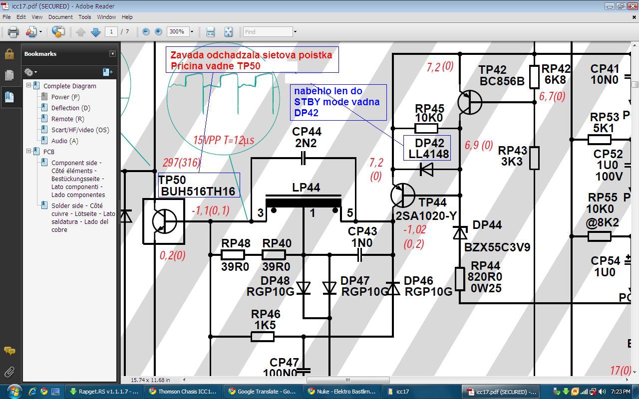

chcel by som Vas poprosit o radu v tomto tv odisiel tranzistor v zdroji buh1215 (uplne skratovany b c e vsetky prechody 0 ohmov)
1. existuje nejaka nahrada a aky original tranzistor tam ma byt lebo podla schemy by tam mal byt buh516th16 resp. s2000n

2. dal som tam bucko ale na Ic a Ptot ma slabsie parametre Ic = 8A a Ptot =45W oproti BUH1215 ten ma vyssie
takze ak teraz zapnem telku poistku nevyraza (predtym s tym vadnym tranzistorom ju hned vyrazylo) ale tv sa dostane len do pohotovostneho rezimu a neda sa zapnut

ale ja som tam mal BUH1215
Failure of BUH516TH16 transistor at TP50 position (IC Max 8.0A)
Cause : Power consumption at the limit of the component.
Solution: - Change TP50 by a select version ofBUH516TH16 transistor Part N° 25487110. (Sorted out on IC parameter) - Change old heatsink by the new model Part N° 25461220 (See drawing below
a tu pisu tiez o BUH516TH16 ale on tu moze ostat za predpokladu lepsieho chladica. z toho mi vyplyva ze mozem nechat to bucko ale dat lepsi chladic. dobre som to pochopil ?
inac telka uz ide hodinu vsetko ok ale chladic je celkom horuci
dakujem

zatial telka ide s tym buckom uz 2 hod a s novym chladicom vsetko OK
icc17.JPG- Moj koment k zavadam na ICC17
