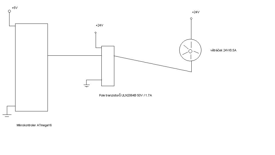

Ahoj, přikládám schéma zapojeni větráčku k mikrokontroléru.Potřebuju ho schválit než něco spálim.Diky

V podstatě by to šlo, jestli nepřehodíš vstupy a výstupy v darlingtonovém poli. Nemáš očíslované vývody, takže lepší odpověď asi nedostaneš.

No snad to nepřehodim, šlo mi o zvolený napájecí napětí a o typ toho pole.Jen sem se ujišťoval.Diky
