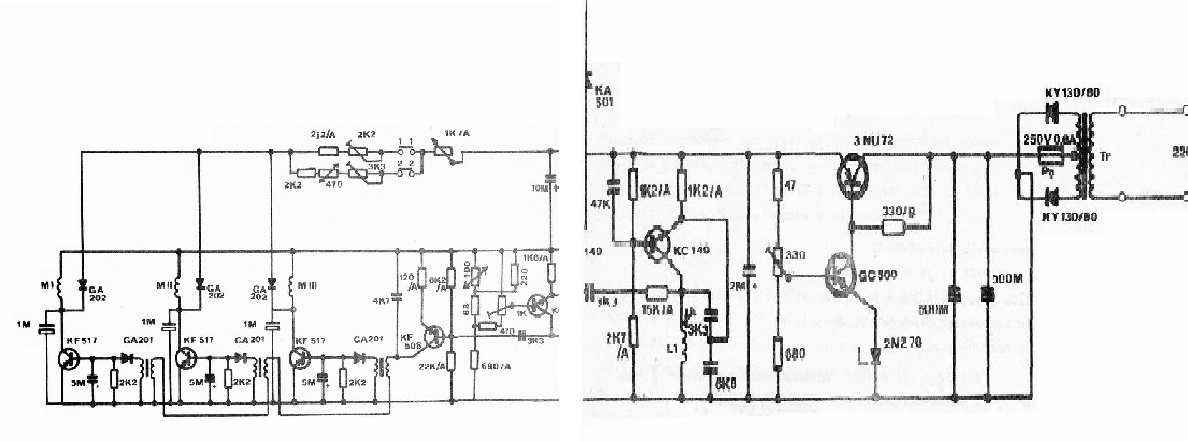

Ešte som sa chcel spýtať, čo sa presne nastavuje tým trimrom 1K na báze tranzistora KC149. Tým 2K2 a 3K3 viem, že sa nastavujú otáčky motora. Gramofón mal občas problém aj roztočiť tanier, keď som do taniera "ťukol", tak už fungoval normálne. Prikladám aj aké také schéma zapojenia.

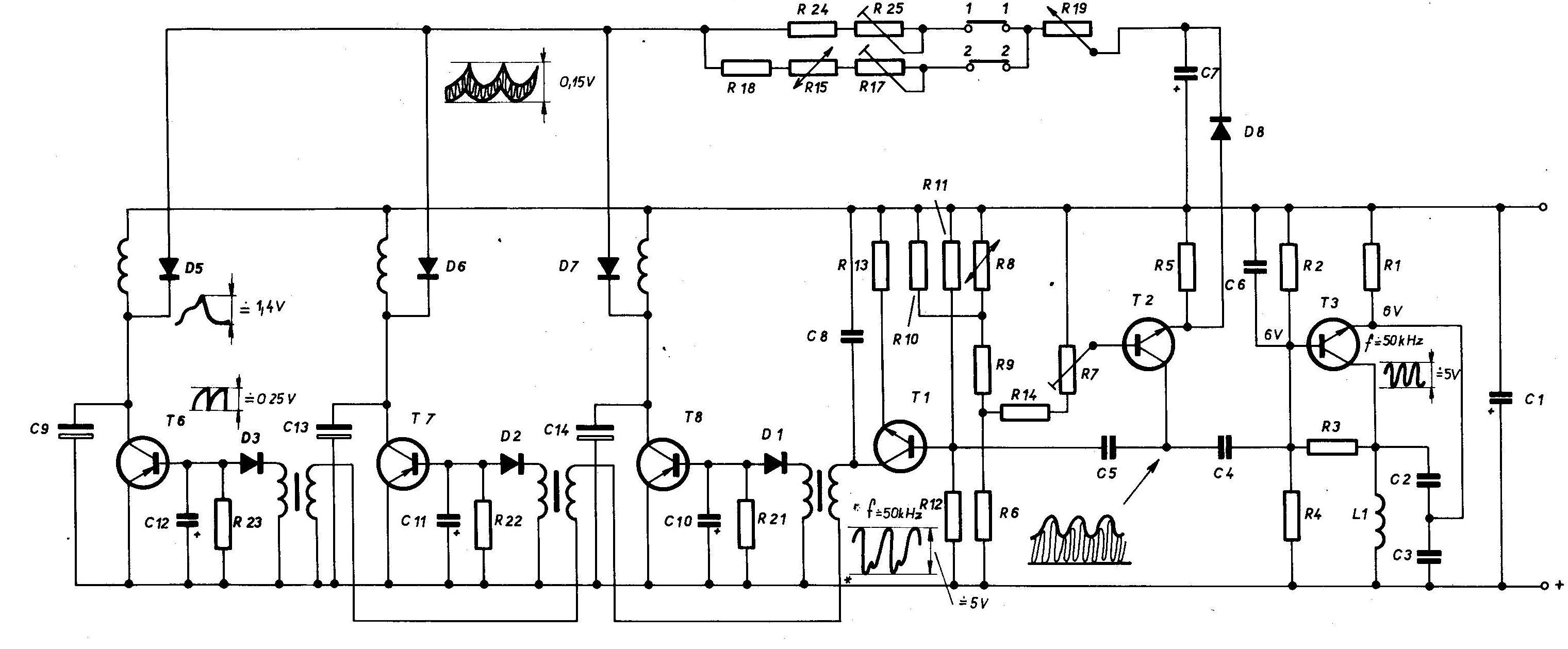

V tom schémátku něco chybí, ale: trimr R7 slouží k nastavení rychlosti hrubě (oba trimry pro nastavení rychlostí nastavené doprostřed dráhy, stejně tak i poťák "rychlost jemně") .
Pak spustíš desku a podle stroboskopu napřed pomocí R25 nastavíš rychlost 33,33 ot/min. Pak přepneš na rychlost 45 a tu doladíš trimtrm R17.

Práve sa mi podarilo nájsť prehľadnejšiu schému. Otáčky sa mi podarilo nastaviť včera večer tak ako píšeš. Teraz ma zaujíma ten rozbeh motora ako som písal vyššie. Ešte nakoniec budem musieť vymeniť tlejivku, pretože začala nejako blikať.

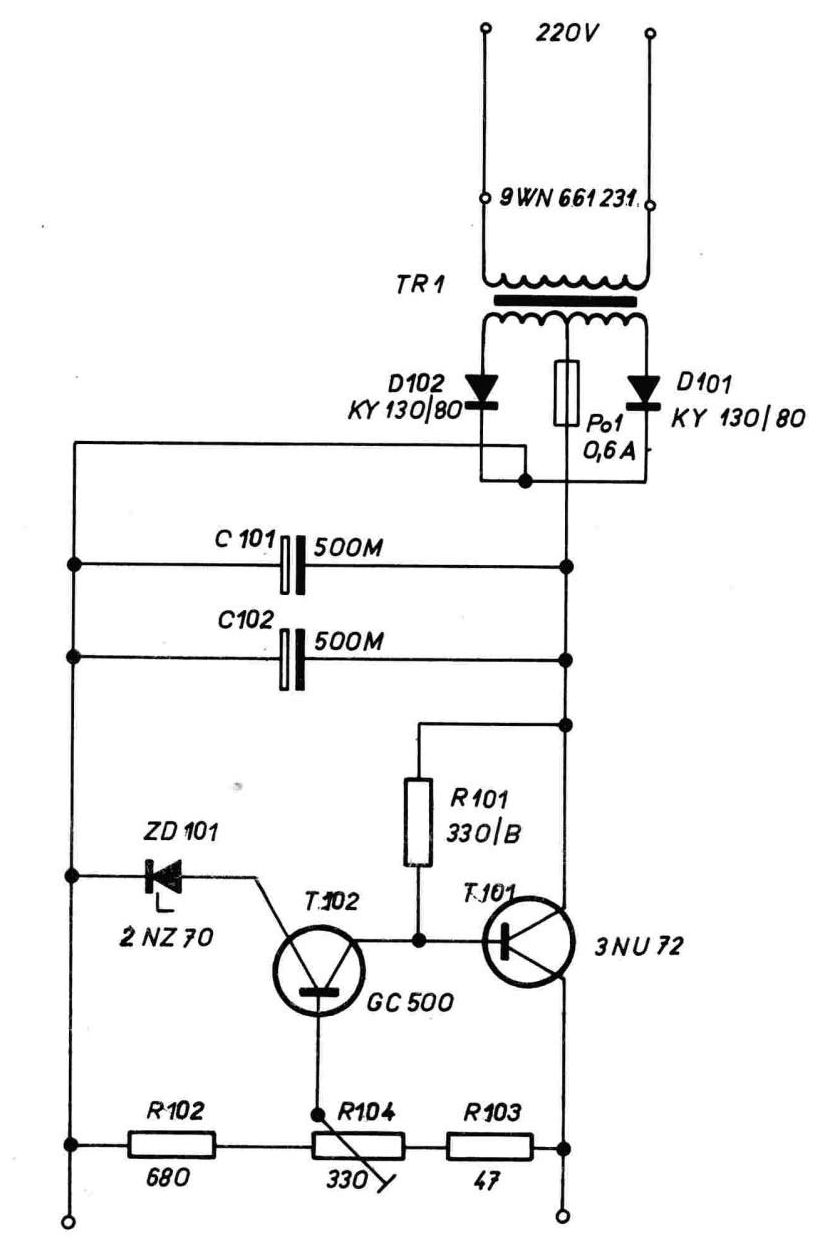

A ešte schéma zdroja gramofónu. Inak tomu motoru treba "pomôcť" raz za čas, cca. 1krát z desiatich.

Ten "motorek jsem z elektronikou ve funkčním stavu našel ve vyhozeným gramcu. Ten motorek má v sobě zvláštní "přepínač" (resolver), kterej funguje na principu transformátoru. Primární cívka je buzena oscilátorem a pokud se k ní dostane "clonka", začne se převádět střídavé napětí z oscilátoru na sekundární stranu a sepne příslušný tranzistor. Princip byl popsán v jednom amáru. Regulace otáček funguje tuším tak, že tranzistor zkratuje budící AC proud a spínací tranzistory pro vinutí motoru se ak méně otevřou..
Budící vinutí resolveru jsou zapojeny v sérii.
stabilizace otáček je zajištena pomocí těch diod, co jsou napojeny na vinutí motorku. napětí vzniklé na nich se porovnává s nastaneným napětím na bázi tranzistoru, který pak více či méně zkratuje buzení resolveru

Princíp motorčeka M302 a riadiacej elektroniky je vysvetlený na jednotku. V čom je teda problém, keď sa občas motorček nerozbehne sám???
