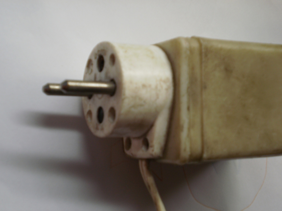

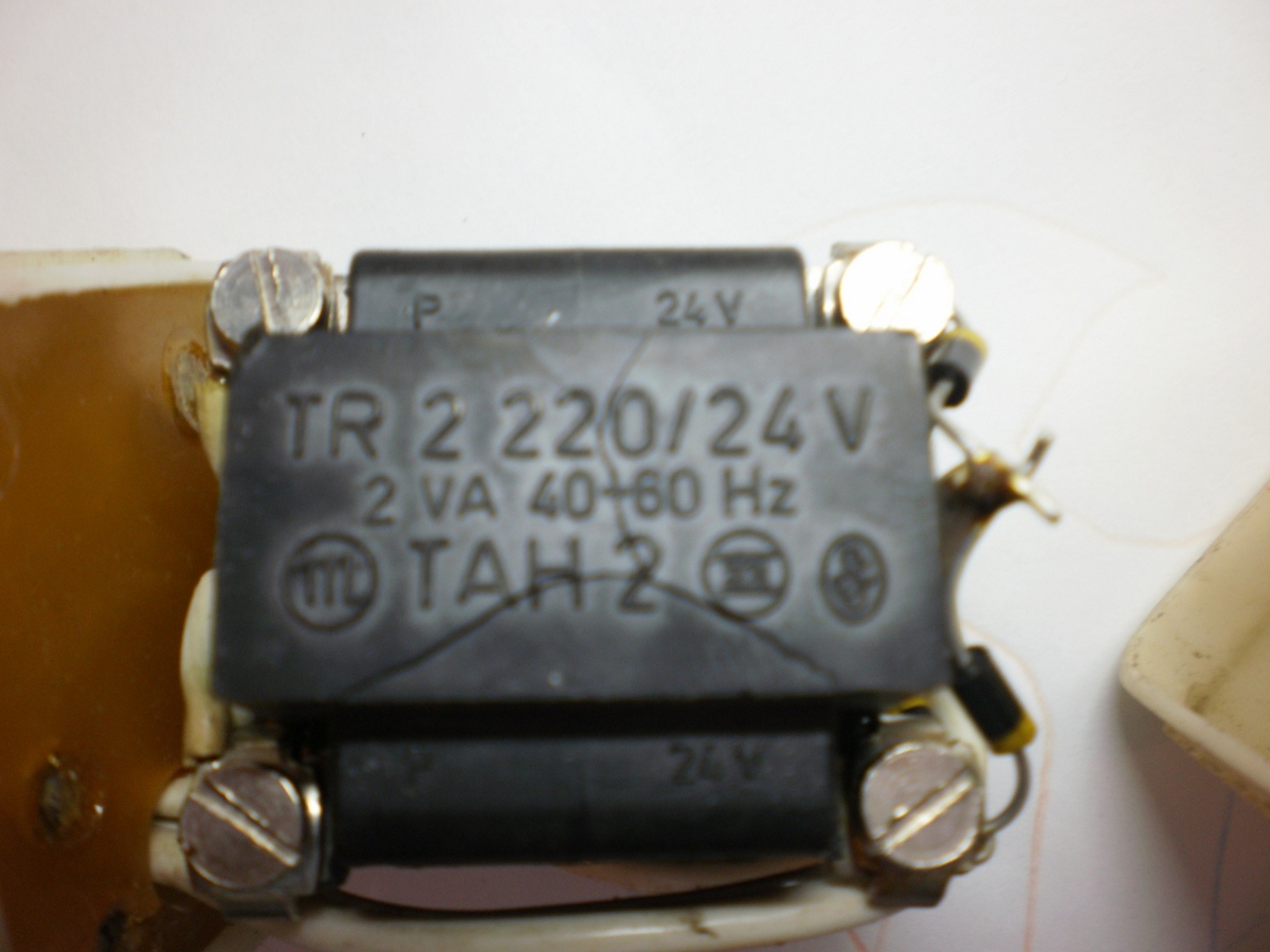

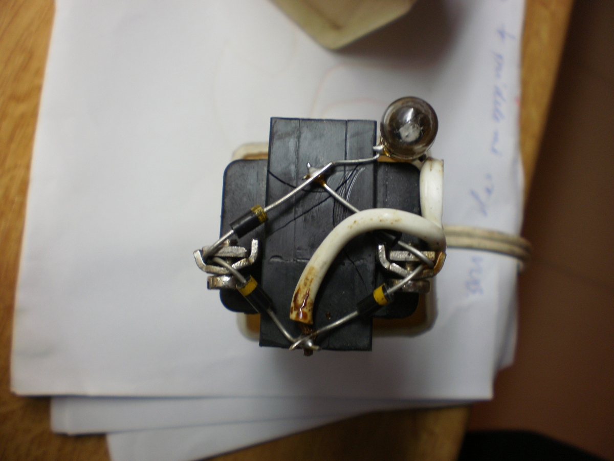

Kluci nehádejte se. Takhle to funguje už 20 let.
(276.94 KiB) Staženo 203 x
(252.34 KiB) Staženo 251 x
(232.29 KiB) Staženo 228 x
