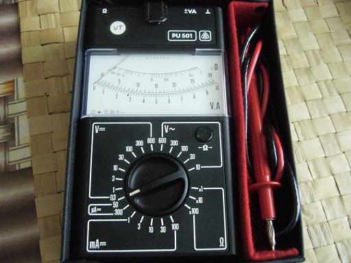

Metra PU501
(50.53 KiB) Staženo 249 x

Ja som uz spotrboval 3 kusy a na meranie napetia a prudu baterku nepotrebuje iba na meranie odporu.Na vsetkych odislo meradlo.Pouzival som ich na servis .
