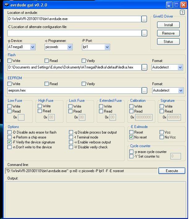

Potřebuju změnit frekvenci interního oscilátoru z 1MHz na 8MHz, ale vůbec netušim, jakou hodnotu do low fuse nastavit
Používám avrdude, viz screen.
Díky za rady :)
(80.73 KiB) Staženo 234 x

LFUSE=E4
a místo toho "dřevěného" rozhraní, zkus raději "Burn O Mat"
