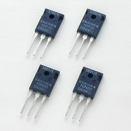

Dobrý den,promiňte že to píšu sem ale týké se to jak zesilovače tak součástky :-D jinak už delší dobou přemýšlím že si postavím tento zesilovač : http://electronics-diy.com/electronic_s ... php?id=348 ale problém je v těch trandech ECX 10P16 ECX10N16 v česku nejdou sehnat tak bych prosil pány(a paní ) :-D zkušené bastlíře jestli by mi nepomohli s hledáním náhrady těchto trandů jinak jsem ještě po dlouhém googlení našel tohle http://www.customworks.cz/komponenty/audio-tranzistory/ ale to se mi zdá nějak moc (myslím ta cena ) co si otom myslíte Vy ?Předem děkuji za odpovědě

Nechceš se podívat k Farnellovi, jestli by ty ECXky neměli v nabídce? A jinak - v pouzdru TO-3 budeš mít lepší odvod tepla, na to nezapomeň - akorát bacha na délku přívodů, aby to nedostalo chuť kmitat...

To je skoro beznadějné, tyhle tady nikdo nedělá.

Že jsou to bipolární trandy... Co takhle zkusit dvojici IRF640/IRF9640? Menší pouzdro, ale na pokusy jsou dobré dost a seženou se běžně..

Moment :-D zase googlím a našel jsem tohle to http://cs.edaboard.com/topic-3513847.0.html konkrétně ten příspěvek cituji :
Vítejte
Ví někdo, kde dostane ECX10P16 nebo některý z jeho nahrazení pro tento projekt?
pozdrawiam
Lateral tranzistory MOSFET 2sj162/2sk1058 tj. buz900p/buz905p.Pozdrawiam vinyloPřidáno po 6 [min]:Přesněji řečeno, tři páry Hitachi: 2SK1056/2SJ160, a pár 2SK1057/2SJ161 JW
přiložený odkaz pro ty tranzistory
http://www.elektroda.pl/rtvforum/viewto ... ?p=1005838 # 1005838
Ty 2sj162 a 2sk1058 se unás dají sehnat otázka je či by mohly být(jako jestli by byly vhodnou náhradou promiňte ) :-D , co myslíte Vy ?

Použít se samozřejmě dají, jsou to fety pro nízkofrekvenční aplikace. A mají jen o málo menší výkon než ty původní typy. Ale jak "hrajou", tak to já fakt nevím..

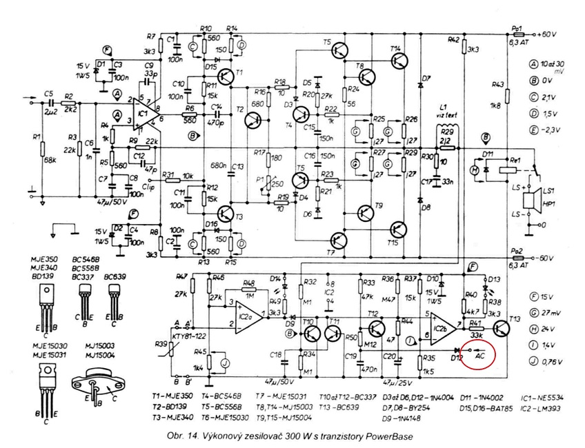

Děkuju Vám za odpovědi ale vzhledem ktěm trandům atd. jsem se rozhodl že budu bastlit tohle http://www.zewel.tuliscz.com/PB300W.php ještě jednou díky za odpovědi

OZ na vstupu výkonového konce nemám rád a ta tzv. ochrana je odflinknutá . Bez osciloskopu a bez kontroly samokmitání po celkovém zapojení v bedně nepouštět z dílny .

Prominte za odmlku, chtel jsem se zeptat na ten zesilovač 300W power base jak je to s napajenim tech ochran cituji:Blok ochran vyzkoušíme po připojení ss. napájecího napětí 60V sym. Pro jeho správnou funkci musíme přivést stř. napájecí napětí z transformátoru na vstup AC ! co tim mysli tohle nechapu, prikladam schema,co se PRESNE ma privyst na to AC ,asi blba otazka tam me moc nebijte :wink:

Schema
schema
(185.52 KiB) Staženo 262 x

Teďka jsem se nad tím chvíli zamýšlel a není to náhodou tak že na to AC přivedu to napětí z třeba toroidního transformátoru ale bude to to neusměrněné a nevyfiltrované z jedné větve ?
